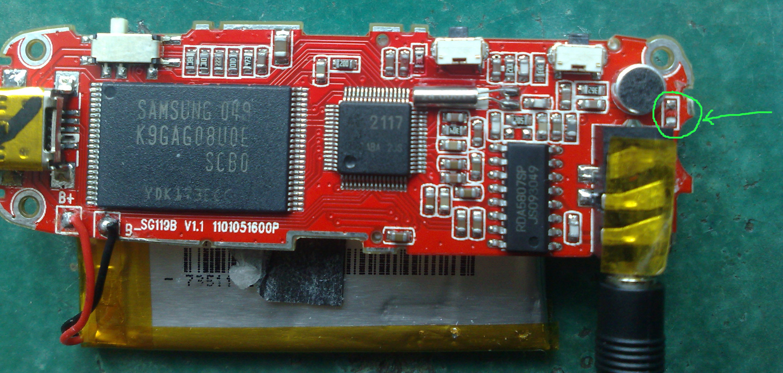

    Witam usterka polega na tym że jeden kanał dźwięku (lewy/ prawy) nie działa, jest to spowodowane odłamaniem się jednego elementu przylutowanego do płyty Zaznaczyłem na fotografii
    Niestety nie wiem jaki tam element był przylutowany
    Dodam że jak zewrze styki w miejscu brakującego elementu to niedziałający kanał zaczyna działać wiec może da się czymś zastąpić brakujący element
    Proszę podać jak naprawić ta usterkę, bądź też jaki to był element

    Albo kondensator albo rezystor.
    Sprawdź drugi kanał - jest identyczny - i ustal którego elementu brakuje.
