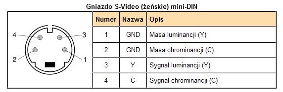

    Witam, potrzebuje pomocy chciałbym zmontować Playstation 2 w samochodzie aby mi służył jako DVD i mozna było sobie pograć. Mam dwa monitory lcd które chce zamontowac w tylnych oparciach siedzeń w Saabie 93. Playstation 2 nie jest to slim. Posiadam przetwornice 150w powina chyba wystarczyc bo Playstation ma 50w. O co mi chodzi przy Playstation sa wyjscia Cincze a przy lcd mam S Video, czy jak zakupie przejściówkę z Cinczy na S Video to lcd będzie miało napiecie. Jakie okablowanie najlepiej założyć, niech mi ktoś poradzić?

    Na początek poprosił bym cie o markę i model tego LCD-a, będzie łatwiej w obeznaniu sie podłączeniem sprzętu.

    Do PS2 są dostępne kable na S-Video. Na pewno to jest lepsze rozwiązanie niż jakieś przejściowki

    Ewentualnie mozesz sobie sam zrobić taki kabel, podaje ci małą ściąge może ci sie przyda.

    Jeżeli chodzi o markę lcd to jak widać na zdjęciu (jakieś bez marki), miałem do tego dvd ale gdy sprzedałem samochód to zapomniałem zabrać. Zostały mi tylko monitory. Dzieki za sciage ale nie znam sie na tym, moze znasz kogoś kto by mi taki kabel zrobił(oczywiście za opłata) tylko jest mały minus, czy ta osoba wyśle to do Anglii. Przy lcd mam końcówki S Video a przy playstation cincze i AV Multi out dlatego myslałem o przejsciówkach, ale patrząc na ściągę to tam znajduje sie napięcie. Z jednej strony avi multi a z drugiej S Video to było by dobre tylko czy mozna takie cos kupić

    Kupno paru kabelków i końcówki s-video oraz chinch-a typu żeńskiego kupisz w każdym elektronicznym sklepie.
    Dodam ci parę schematów co nakieruje cie na drogę do sukcesu.
