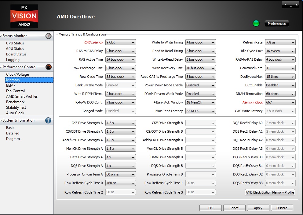

    Które timingi mam ustawić na 9 clock, bo sporo tego jest?
    Kingston HyperX KHX1600c9d3/4G gdzie to 1600 Mhz??
    A co do pamięci to lepiej ją oddać czy coś się z niej wydusi?

    Mimo wszystko jednak lepiej zrobić to z poziomu BIOSu a nie AMDOD.
    Zdaje się, że zegar masz przestawiony z 200MHz na 205MHz. Daj jeszcze dla pewności zrzut ekranu z pierwszej zakładki CPU-Z.
    Co do konkretnych ustawień to tak jak mówiłem, masz wszystko ładnie rozpisane w CPU-Z na zakładce SPD, kieruj się ustawieniami JEDEC #4. I pamiętaj o napięciu.
    Wszystko jest łopatologicznie wytłumaczone w instrukcji od płyty głównej.

    TomekZG
    W biosie nie widzę żebym mógł zmieniać timing dla pojedynczego SLOTA. Wszystko dla całości.
    Wraz ze sterownikami do płyty głównej zainstalowałem ASUS TurboUnlocker, może w tym coś zdziałam? Bo naprawdę w biosie i w instrukcji także nic nie jest napisane o podkręcaniu.

    Teraz wszystko wróciło do normy - samo?
    Nikt nie mówi, że masz zmieniać dla pojedynczego slota, ustaw po prostu CL9, 800MHz (1:4) oraz napięcie 1,75V i tyle. Częst. magistrali ma być ustawiona na 200MHz, jak chcesz podkręcać CPU to mnożnikiem w stanie P0 i w zupełności wystarczy.

    TomekZG
    Tak tak:) Gdy chce napisać literkę "ą" przestawia mi się w tym programie TurboEvo od Asusa. Już go instalowałem.
    Spróbuje teraz zrobić to co kazałeś:)
    Zmieniłem clock na 800 volty na 1,747 w OverDrivie bo w Biosie nie mogłem. System zrobił się nie stabilny bo odrazu sie zawiesił i wyłączył po restarcie! Co teraz??
    Warto dokupić jedną kość 4Gb żeby pamięć działała w dual channel??
