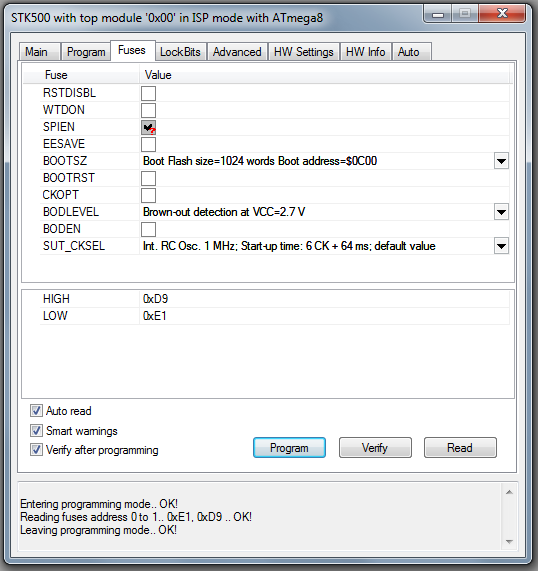

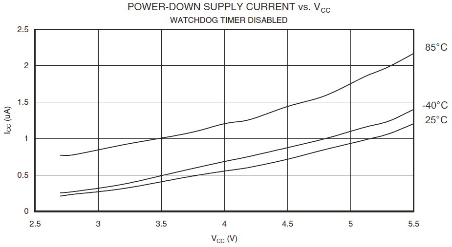

    Hello!
    Eksperymentowałem z ATmega8L i trybem Powerdown. Niestety mam niewytłumaczalnie duży pobór prądu w tym trybie, znacznie większy niż deklaruje producent - przy zasilaniu, w moim przypadku 3V, żre ok. 15uA. W datasheecie jest wykresik, z którego wynika, że nie powinien sięgnąć nawet 0.5uA... Program zawiera zaledwie cztery linijki (taki dla testu :P):
    $regfile = "m8def.dat"
    $crystal = 1000000
    Powerdown
    End
    Próbowałem też wyłączać komparator, ale to nic nie zmienia, widocznie jest on odcinany od prądu podczas usypiania procka. Reset jest podciągnięty do plusa przez rezystor 10k, a piny AVCC i AREF są podłączone do masy przez kondensatory 100n. Oprócz tych elementów nie ma nic, jedynie kable zasilania (pod VCC i oba GND) i przyzwoity amperomierz.
    Czy ktoś mógłby mi poradzić co należy zrobić? Bawiłem się tym i szukałem rozwiązania w internecie kilka godzin i nic... Pomocy...
    Załączam wykres producenta i zrzut ekranu z ustawieniami fusebitów.

    Musisz powyłączać wszystkie niepotrzebne bloki uK :
    - komparator
    - ADC
    - Brown-out Detector
    - Internal Voltage Reference
    - Watchdog Timer
    Musisz również "zdefiniować" stany na portach czyli włączyć im rezystory podciągające do VCC lub podciągnąć je zewnętrznie do VCC lub GND za pomocą zewnętrznych rezystorów.

    Zakres pomiarowy masz nieco za duży. By pomiary nie były obarczone zbyt dużym błędem powinieneś mieć co najmniej zakres 200µA.
    Oczywiście ATMEL nie oszukuje. Spokojnie uzyskasz to co jest w nocie katalogowej. Co więcej, możesz być mile zaskoczony, gdy pobór będzie w dolnych granicach jakie są w nocie. Dla porównania na PICu osiągnąłem około 50nA w najgłębszym śnie.
    Warto byś poczytał to: http://mikrokontrolery.blogspot.com/2011/01/bateria-zasila-mikrokontroler-czesc-1.html

    Pedzik42
    Super, dzięki za rady. Działa, jest poniżej 1uA :) Zamykam temat
