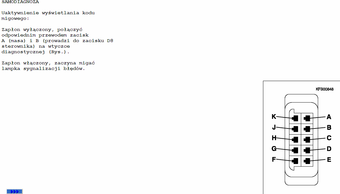

  • #7 9950146
    zeimp
    Moderator na urlopie...
    Jeśli auto pali, to musi (chociaż) wymigać go. Jeśli nie to tylko zasilania lub masy brakuje. Sterownik moim zdaniem cały jest.
    Luknij sobie jeszcze tutaj (ale pewnie masz to) ;)
    Astra F C16 SE 1994 brak mocy
