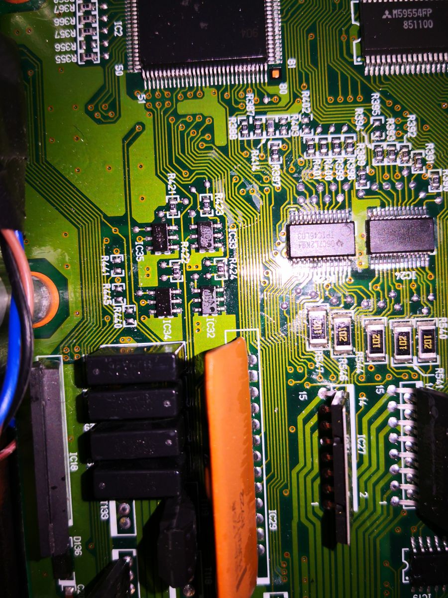

    Witam, zle podpinalem instalacje gazowa i padlo mi sterowanie pierwszym wtryskiem, pozostale 3 działają tzn. zgubił się sterujący minus (bo plus jest na stałe na wtryskach) ktos po zdjęciach komputera może mi podpowiedziec
    1. ktory element odpowiada za wzmocnienie sygnalu wychodzacego z mikroprocesora bo to zapewne ten element padl, napewno 4 kondesatory przez ktore przelatuje sygnal sa dobre, lecz napiecie na tym jednym (uszkodzonej lini) wynosi 11,5V a na pozostalych 3 - 13,7V
    2. ktory z elementow to immobiliser, ten pomaranczowy ? gdy przelutuje go do sprawnego komputera auto odpali ?

    Proszę o pomoc: prawdopodobnie padł jeden z układów scalonych sterujących wtryskiwaczami oznaczonych na powyższym zdjęciu jako ic32 do ic35. Widnieje na nich symbol 6H7.
    Co to za układy i czy można je gdzies zakupić?
