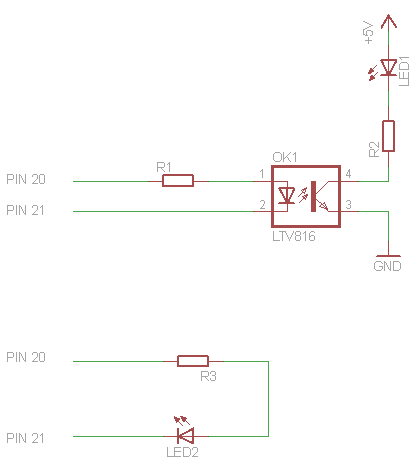

    Jakiś czas temu kupiłem licznik energii elektrycznej Bemko BM01B-L. Fragment instrukcji:
    Układ do zliczania impulsów z licznika Bemko
    Licznik ten sygnalizuje diodą zużycie 1/1000 kWh, dodatkowo ma wyjścia 20 i 21 do licznika impulsów.
    Zrobiłem układ do zliczania tych impulsów (ten na górze):
    Niestety doda za transoptorem nie miga podczas gdy dioda na liczniku miga.
    Pomyślałem, że może być uszkodzony transoptor i zrobiłem drugi układ ten na dole ww rysunku, niestety ten sam efekt. To znaczy dioda nie miga podczas gdy dioda na liczniku miga.
    Czy mieliście kiedyś podobny problem?
    Mogę wymienić licznik bo jest na gwarancji ale wolę się najpierw upewnić że jest uszkodzny.
    Dzięki za pomoc.

    Polaryzacja diody OK? ;-)

    Jak na rysunku , ok.
    Sprawdzałem zresztą w obie strony.

    Należy sprawdzić ("SO" Din-rail ....), czy wyjście nie jest np. typu otwarty kolektor (OC) - należy wtedy podać napięcie zasilania diody (LED lub transoptora).

    Znalazłem następujący wpis w necie świadczący, ze możesz mieć racje:
    Some meters have an open collector output that gives 32-100 ms pulses for a constant amount of used electrical energy. Usually 1000-10000 pulses per kWh. Output is limited to max 27 V DC and 27 mA DC. The output usually follows the DIN 43864 standard.
    Jeżeli to jest prawda, to do wejścia 20 licznika daje np.: +12V, następnie do 21 podłączam diodę przez rezystor do masy ?
    Sprawdzę :)
