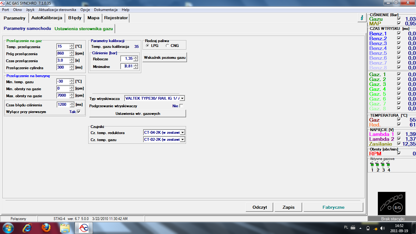

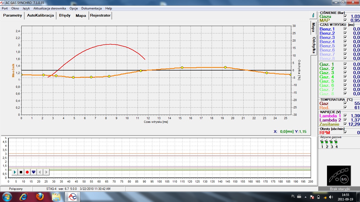

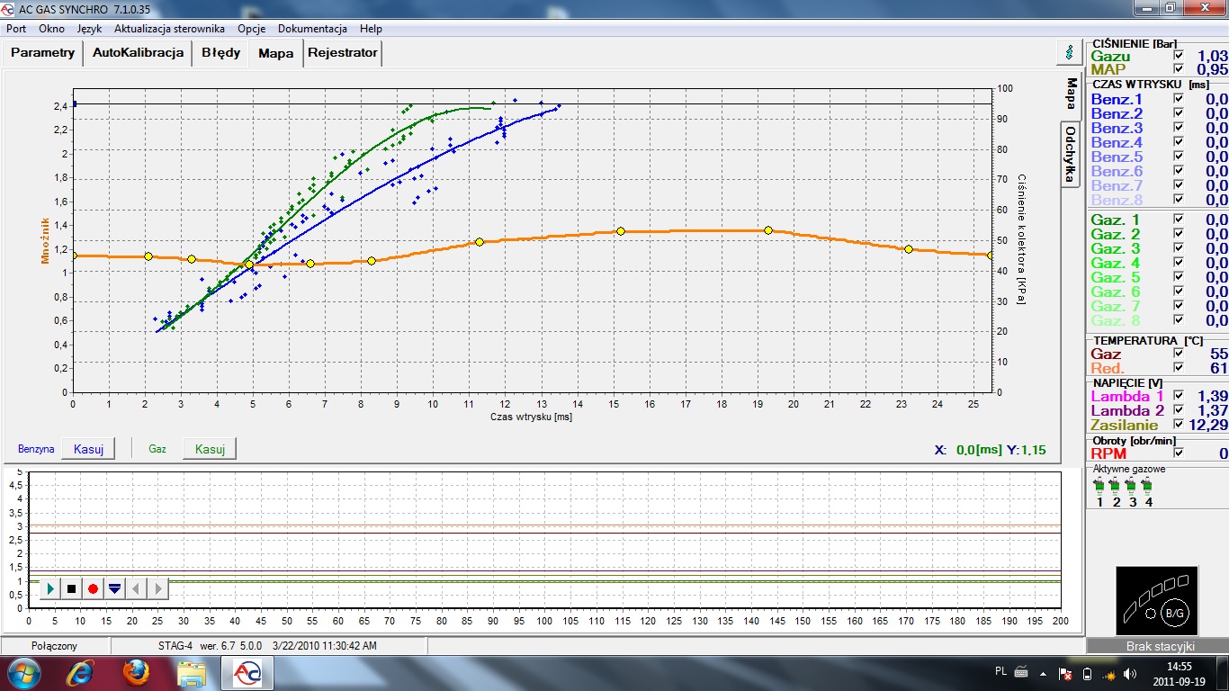

    Witam. Posiadam VW Golfa 1.6 101km B+G. Gaz posiadam od roku czasu jednak od początku miałem z nim jeden problem. Przeważnie przy 3,5 - 4 tys obrotów jadąc na trzecim biegu przeważnie pod górkę tak jak by mu brakowało gazu lub jak by go miał za dużo, zaczyna trochę szarpać itd. Zatrzymuje się przy tych obrotach i trudno jest aby te obroty zwiększyć. Jeśli już te obroty wejdą ponad 4tys auto dalej zaczyna przyspieszać. Gazownik powiedział że jest wszystko w porządku ale mi się nie wydaje aby tak było. Jaka może być tego przyczyna? Dołączam do tego mapki z mojego ustawienia gazu. Proszę o jakąś podpowiedz. Z góry dzięki.

    Resetowałem mapke ustawiałem ją na nowo, ciśnienie gazu zwiększałem, zmniejszałem ale to nic nie zmieniło. Także pomysłów trochę brakuje.
