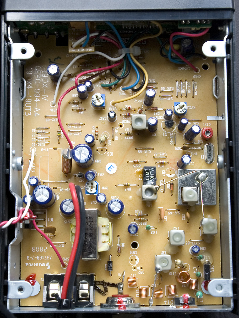

    Radyjko jak w temacie, posiada bardzo słaby zasięg. Po zmierzeniu prostym skanerem okazuje się że nadaje o 5khz za nisko, np:
    1 - 26,955
    11 - 27,075
    40 - 27,395
    Niestety w moich okolicach nie znam nikogo kto zajmuje się przestrajaniem CB a więc nie pozostaje nic innego jak zająć się tym samemu. Poniżej zamieszczam zdjęcia płyty, jeśli to nie problem proszę o wskazanie na nich miejsca oraz co powinienem wlutować aby podnieść częstotliwość o 5khz.

  • #3 9953148
    Foxtrott
    Poziom 34  
    Widzisz element CTX1 ? Jeżeli jest bezpośrednio podłączony w obwód z kwarcem 10.250 to istnieje możliwość zmiany częstotliwości ( w ograniczonym zakresie). Jeżeli nie masz doświadczenia zleć to dobremu serwisowi CB.

    Temat który zaproponowałeś czytałem jednak nie znalazłem tam odpowiedzi, instrukcja zmiany programu podana przez kolegę SP5ANJ niestety nie jest dostępna moim modelu.
    W innym poście ktoś również zauważył problem z nadawaniem: Link , niestety nierozwiązany.
    Skaner, którym sprawdziłem częstotliwość to: ICOM IC-R5
    @Foxtrott
    Tak, wygląda na to że jest podłączony bezpośrednio. Niestety nie znam dobrego serwisu CB w okolicy więc zdaje się na siebie.

  • #6 9954283
    bc211
    Poziom 30  
    Wywal na próbę trafo jak będzie poprawa, to wina kwarcu odpada

    bc211
    Poziom 30  
    Wydaje mi się, że on stwierdził tam lepszy odsłuch i dlatego tak napisał.
    Typowe podejście kogoś, kto ma z tym do czynienia po raz pierwszy.
    Po prostu syntezer dostaje "świra" od w.cz. oczywiście inna usterka nie wykluczona.

  • #10 9966087
    bc211
    Poziom 30  
    Nie zrozumiałeś.
    Skąd wiesz czy radio jest rozstrojone, skoro nie masz czym zmierzyć ?
    Tak więc trzeba wykluczyć najpierw winę syntezy odłączając transformator modulujący zastępując go zworkami.

  • #11 9966122
    Xenomorph1
    Jeśli się nie mylę radio fabrycznie pracuje w "5", zakupiłem je za niewielkie pieniądze, najwyraźniej były sprowadzane i nie przestrajane. W dołączonych papierach częstotliwości również podane w "5". Dlatego w pierwszej kolejności chciałbym spróbować przestrojenia.

  • #16 10653905
    norbert-17
    Koledzy, co do złej modulacji AM w radiu Cobra, pomogło usunięcie trafa modulacyjnego, przynajmniej w moim przypadku. Wiadomo - spadła moc do niecałego 1 wata, ale jest przynajmniej przy nadawaniu czysty dźwięk, a nie jak to miało miejsce przed wylutowaniem trafa (charczący, mało zrozumiały dźwięk), który był idealny, gdy odsłuchiwało się w FM, dziwne.

  • #18 10653919
    norbert-17
    Posiada w domu identyczne dx19IV i tam nic nie kombinowałem i modulacja jest na 5 w najbilższym czasie spróbuje przelutować trafo i się okaże może Cobra wyprodukowała uszkodzone trafa które trafiły do radii.
    I co jeszcze zauważyłem nie było możliwości regulacji głebokości modulacji pr-kiem rvm1 i po wylutowaniu trafa pr-ek, działa jak powinien.
