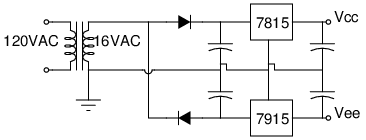

    Zasilanie wzmacniacza jest proste i składa się z transformatora 16 V ac na wyjściu oraz prostego układu zapewniającego napięcie +-22 V, które następnie jest stabilizowane za pomocą pary stabilizatorów scalonych 7815/7915

  • #2 9955924
    galart
    wzmocnienie 90dB? przy sygnale z odtwarzacza to jest o jakieś 70dB za duże!
  • #3 9955969
    marek_34
    Autor pisze o wzmocnieniu bez sprzężenia zwrotnego "open loop gain". Faktycznie jest to mylące także już poprawiam :)
