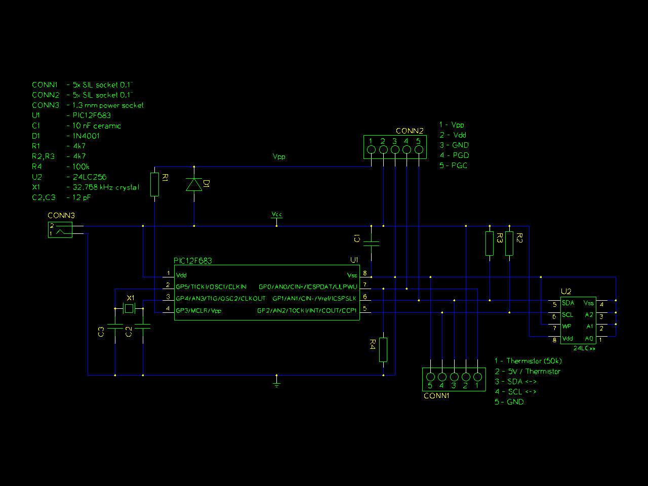

    Projekt ten wykorzystuje procesor PIC, pamięć EEPROM oraz termistor, które tworzą cyfrowy rejestrator temperatury. Temperatura jest mierzona oraz zapisywana do pamięci w odstępach czasu definiowanych przez użytkownika, od do 256 sekund. Odstęp ten jest programowany wraz z czasem rozpoczęcia pomiarów w pamięci EEPROM. Przez większość czasu procesor znajduje się w stanie uśpienia a pamięć jest nieaktywna. Pozwala to uzyskać bardzo niskie zużycie energii na poziomie 50 uA, około mAh dziennie. Użyta pamięć to 32 kB pozwalająca na zapis 32000 pomiarów - przykładowo jeden pomiar co 30s przez 11 dni. Kombinacja termistora oraz układu analogowego pozwala na uzyskanie pomiarów od ok -40 do 100°C.
    Wymiar gotowego urządzenia to 40x26x16 mm. Gniazdo podłączeniowe zawiera na wyjściach/wejściach zasilanie, szyne I2C oraz wejście analogowe.
    Schemat:
    Rejestrator temperatury na PIC12F683

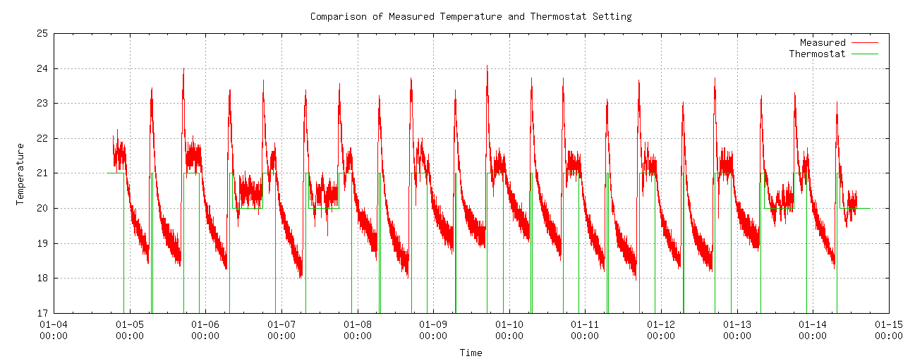

    Wyniki pomiarów z urządzenia autor porównał z ustawieniami termostatu od ogrzewania przez okres 10 dni. Wyniki pomiarów zgadzają się z ustawieniami ogrzewania.
