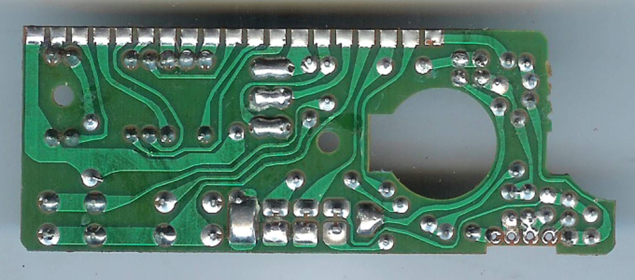

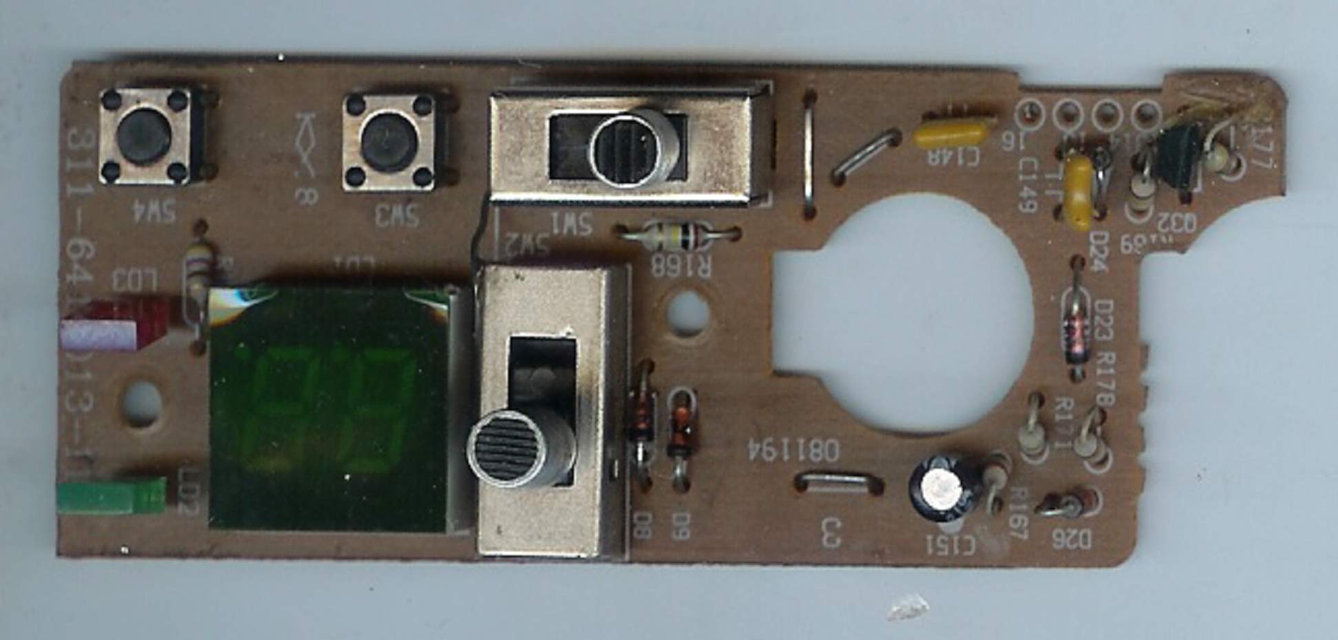

    bc211
    Poziom 30  
    Może panel pęknięty
    zobacz czy z przełącznika przuchodzi napięcie na diody D23, D24 (w panelu)
    Wrzucę Ci skany co byś się nie musiał męczeyć i tak mam bebechy na wierzchu
