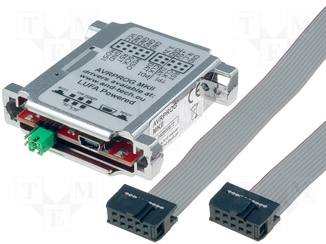

    Ze wszystkich dostepnych tylko te wpadly mi do gustu. Z tego co przeczytałem, charakteryzuja się one podobnymi parametrami. Przemawia za mną opcja pierwsza ze względu na cenę okolo 38 zł (drugi 70zł). W związku, z tym, że dopiero zaczynam, chciałem zapytać o fachową poradę, kogoś kto ma z tym do czynienia. Dodam, że chcę pisać oprogramowanie w C pod AVR Studio, a na wstępie chcę zacząć z atmega8. W miarę upływu czasu będę chciał się przesiąść na bardziej rozbudowane procesory.

    Problem w tym,że AVR Studio jest obecnie nierozwijany, nowszy Atmel Studio wymaga wersji MkII programatorów (nie po prostu wersji II). Więc jeśli chcesz mieć możliwość bezpośredniej współpracy z AS to lepiej kupić wersję MkII (koszty to koło 70 zł). Chyba żaden w w/w nie spełnia tego kryterium.

    Również polecam programator zgodny z MKII.
    Najlepiej jeśli będzie w obudowie żeby przypadkowo zwarcia nie zrobić i
    proponuję zwrócić uwagę na zabezpieczenia magistrali wyjściowej.

    @tmf, która wersja AtmelStudio nie wspiera stk500? Moje AS6 bez problemu wspiera ten programator - w menu Tools jest opcja "Add STK500..."
    Owszem, osobiście polecam też klony AVR ISP mkII - bardzo fajne urządzenia, a z tych 2 przedstawionych polecam ten dolny, bo ma sprzętowy interfejs USB<>RS232, a nie kulawy programowy.

    współpracuje bezproblemowo z Atmel Studio 6. Ze swojej strony mogę polecić funkcję wyprowadzonego sygnału generatora zewnętrznego - do odblokowywania uP, przydał się nie raz.
