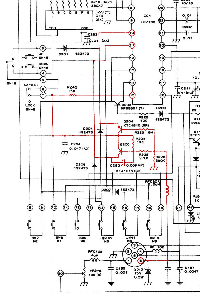

    Jako wyjaśnienie niech będzie (wycinek schematu) a wręcz specyfikacja LC7185 i jego konstrukcja :

    Pobawiłem się trochę tym i doszedłem do wniosku, że te przełączniki są źle zaprojektowane.
    Nie wiem jak w alanie 28 (to jest chyba jego schemat tak ?), ale w sunkerze na pewno.

    Z definicji potrzeba Ube ≦ Uc-sat klucza i GND mic. wystarczy oraz źródło napięcia bazy wtórnika nie mniejsze, niż kolektora (sygnał), W praktyce wystarcza ok. 5V i może być przełączany z napięcia PTT (8,6).
    Wszyscy mają po części rację.
    Dlaczego TAK:
    zezuama napisał:
    Podpatrz jak to jest zrobione np. w Alanie 28
    Jest to zaledwie 2 tranzystory i kilka elementów, i budowa układu jest bardzo prosta.
    Dlaczego NIE:
    boro1234567 napisał:
    Do zmiany kanałów potrzebowałbyś trzy przewody.
    Uruchomienie może być trudne, lub nie możliwe dla początkującego, gdyż w grę wchodzą pojęcia jak para komplementarna, zbalansowanie (do zera) obu sygnałów syntezy, tranzystor kluczujący, wtórnik emiterowy oraz (de)multiplekser macierzy.
    Wydaje mi się, że zdanie kol. sp5anj jest bardziej zasadne, gdyż on rozpatruje układ od strony wyjścia.
    Układ najpierw trzeba zrobić, w razie problemów trzeba go "zestroić". Mikrofon na koniec
    Pytanie czy nasz kolega jest w stanie podjąć się wykonania tego mod'sa :?:

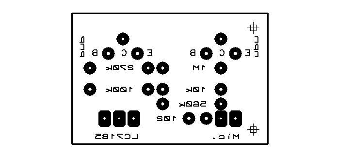

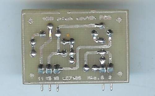

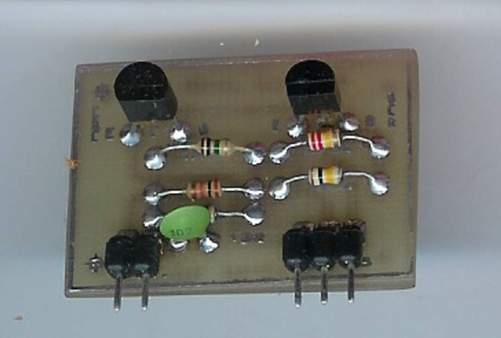

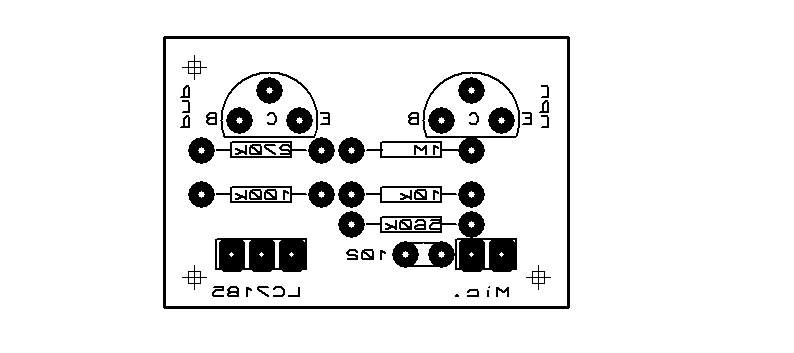

    Nie widzę odpowiedzi, więc załączam układ w postaci przystawki, który odwzorowuje przełącznik Sunker Elite two gotowa do wydrukowania i "odprasowania", lub wrzucenia na laminator
    Alan 100 plus - przełącznik kanałów w mikrofonieAlan 100 plus - przełącznik kanałów w mikrofonie
    Alan 100 plus - przełącznik kanałów w mikrofonieAlan 100 plus - przełącznik kanałów w mikrofonieAlan 100 plus - przełącznik kanałów w mikrofonie
    Zeszło 2 godzinki tego samego dnia pytanie czy warto?
    Chyba raczej nie
    J/w układ trzeba zbalansować, aby nap. AC na obu wyjściach wynosiło 0, a to wcale nie jest takie proste.
    Trzeba w tym celu dobrać wartości R pomiędzy B-E w zależności od hFE
