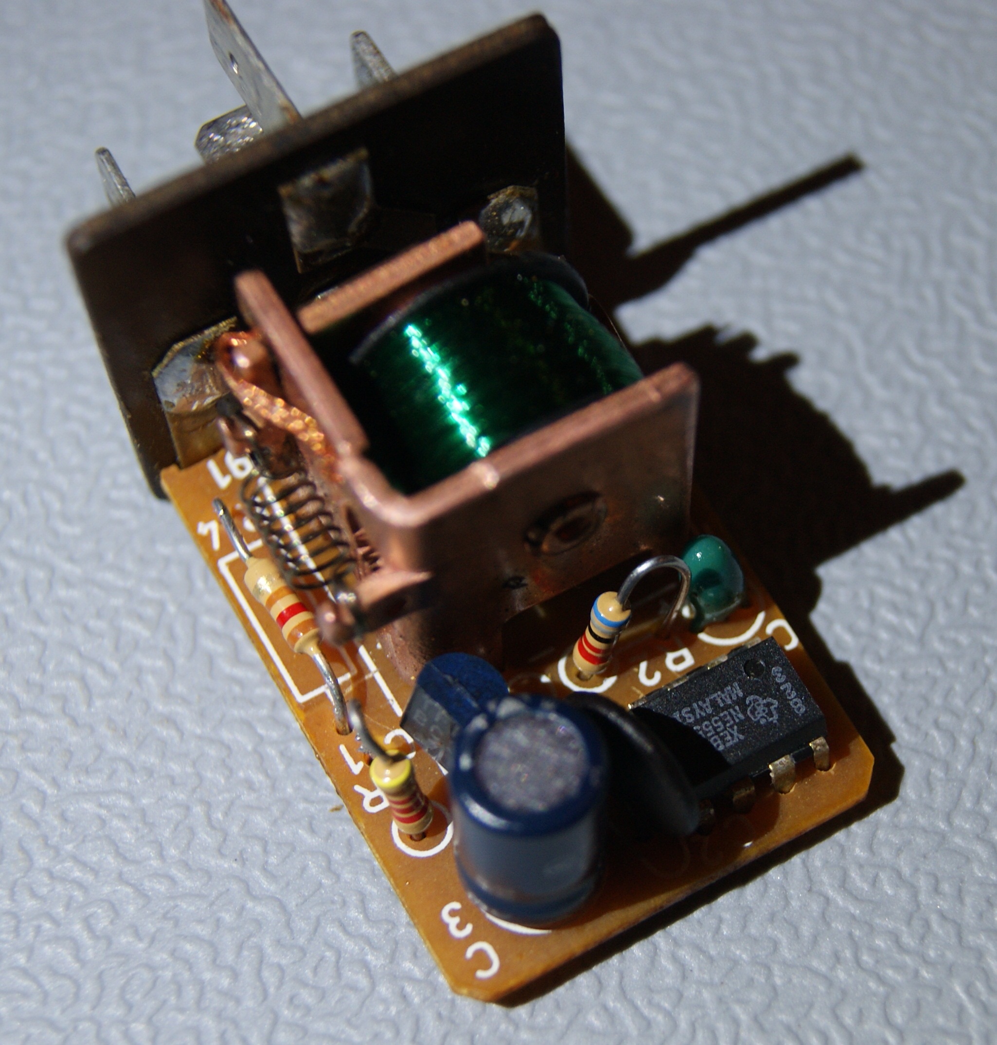

    Witam szukam sposobu na wydłużenie czasu działania przekaźnika spryskiwaczy reflektorów o nr 431955535, pochodzi on z golfa III i działa w taki sposób że po podaniu impulsu załącza przekaźnik na 1sek i rozłącza, chciałbym wydłużyć ten czas do około 3-5 sekund jeśli się da. jeśli jest potrzeba do dysponuję zdjęciami tego przekaźnika.
    Zapewne coś trzeba wymienić... tylko co? kondensator na większy czy jakiś rezystor?

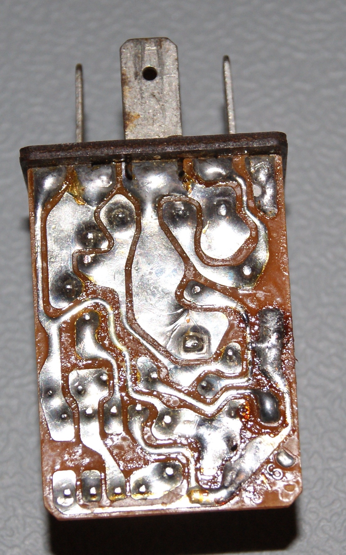

    Przesyłam zdjęcia płytki:

    Układ jest na popularnym 555- bez trudu znajdziesz aplikacje w układzie pracy astabilnej. Możesz zwiększyć wartości rezystorapomiędzy nogami 8-7,6 lub wartość tego małego zielonego kondensatora ( tantalowy o duzej stabilności parametrów) Na próbę wstaw zwykłego elektrolita.

    Przy pracy monostabilnej nie ma żadnej częstotliwości. Układ generuje 1 impuls zależny od wartości rezystora i kondensatora
    Odczytaj wartość rezystora lub kondensatora i zwiększ ja proporcjonalnie to Twoich potrzeb. No juz chyba czytać za Ciebię nie będziemy...

    Zamieniłem ten zielony kondensatorek na zwykły elektrolityczny 22uF i czas sie wydłużył. I teraz jest wystarczająco długo. Dziękuję za podpowiedz, problem rozwiązany :)

    Jeśli zależy Ci na stabilności tego czasu względem temperatury, to kup/zdobądź kond. tantalowy o tej wartości.
