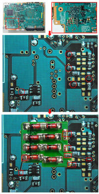

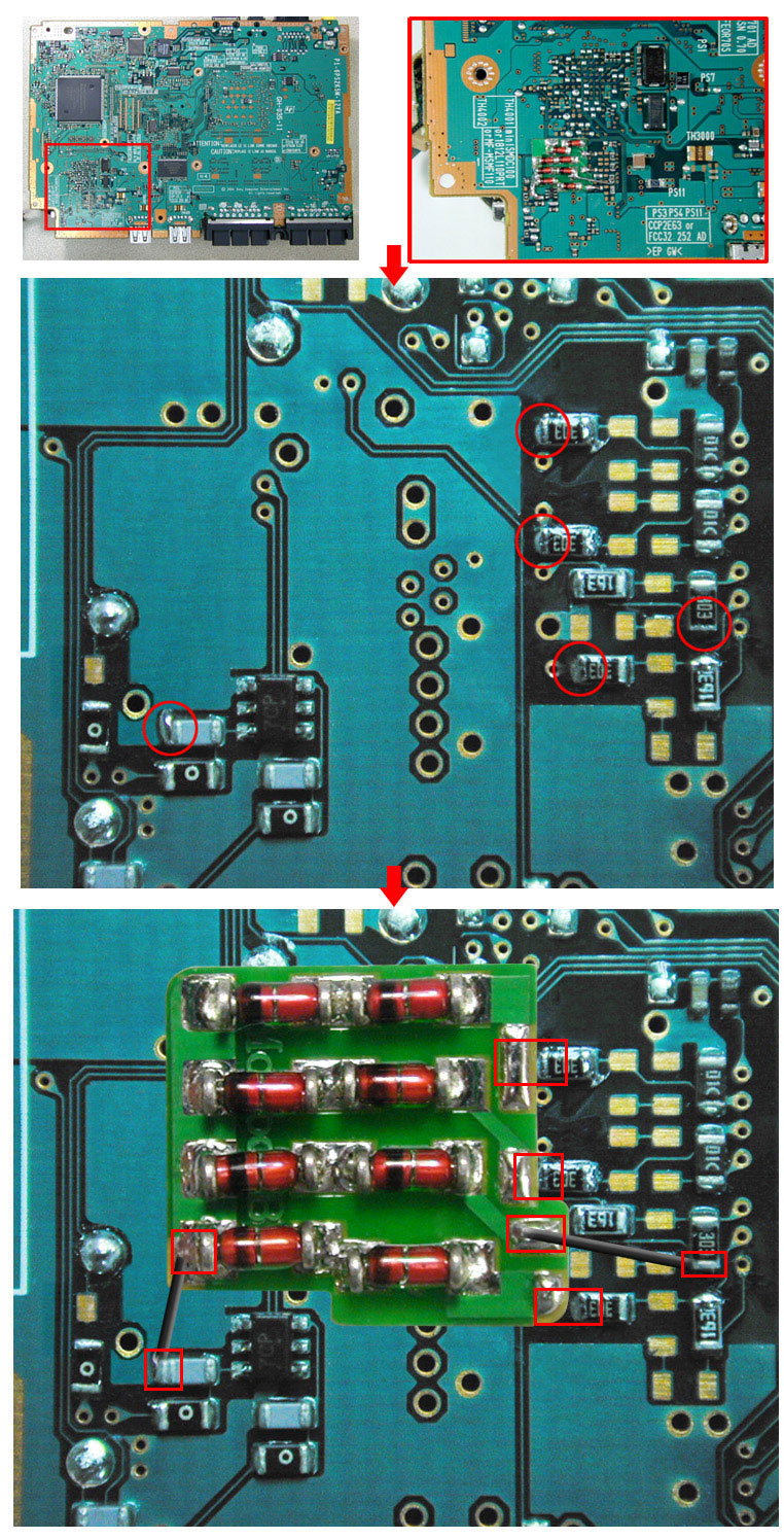

  • #11 9973903
    cash180
    A zamontowałeś diody do wy-stabilizowania napięcia na optykę?
    o ten układ chodzi
