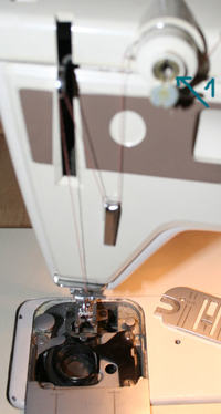

    Nie mogę znaleźć instrukcji do maszyny.
    Mam ją poprzestawianą, a chciałabym ustawić podstawowy ścieg tak zwany "straight stitch", żeby był taki z przodu i z tyłu.
    Tu link do obrazka
    Maszyna do szycie Łucznik 834, jak ustawić ścieg?
    Udało mi się ustawić maszynę tak, że ten ścieg wychodzi z tyłu, a na górze jest linia ciągła, a nie przerywana. A chodzi o to by był taki sam z tyłu i z przodu, przerywany.
    Jak to ustawić?
    #2 9959689
    Zygaqra
    Poziom 35  
    Jak na mieszkańca stolicy to cienko u Ciebie z językiem polskim. Jeżeli na górze jest linia ciągła, wskazuje to na nadmierny naciąg nici podawanej ze szpuli. Regulację, jeżeli nić jest poprowadzona prawidłowo, przeprowadza się pokrętłem zaznaczonym strzałką.Maszyna do szycie Łucznik 834, jak ustawić ścieg?

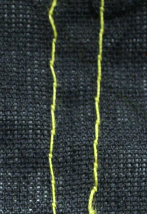

    ustawiam na ścieg prosty, tak jak w instrukcji i nadal to samo.
    Dodaje zdjęcia jak mi ten "prosty" ścieg wychodzi. Pierwsze zdjęcie jak wychodzi od góry, a dugie jak od dołu.
    zmieniałam też nitkę i to nic nie dało, nie wiem co jest przyczyną.
    #6 9970279
    Zygaqra
    Poziom 35  
    Sorry nie zauważyłem, że rozmawiam z kobietą, już się wyprostuję. Po zdjęciach widać górna nić zdecydowanie za bardzo napięta w stosunku do dolnej, ale to już wiemy. Jeżeli nie da się poluźnić bardziej nici górnej z tego wniosek, że trzeba naprężyć nić dolną. Jak to zrobić? Nie będę się zastanawiał nad poprawnością założenia nici w bębenku i przewleczenia jej właściwie pod sprężynkę. Opór wysuwania nici z bębenka reguluje się śrubką mocującą sprężynkę. Właściwe napięcie wygląda tak, że kiedy złapiemy za wystającą nitkę z bębenka, bębenek powinien zawisnąć i dopiero po lekkim ciągnięciu nić powinna się wysuwać.
