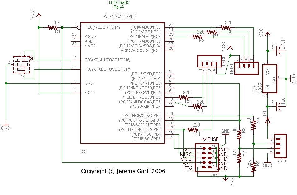

    Urządzenie to wraz z oprogramowaniem zostało zaprojektowane w celu wyświetlenia wielu odcieni kolorów od zielonego do czerwonego na obudowie PC. Kolory są kontrolowane przez oprogramowanie i zmieniają się w czasie rzeczywistym. Płytka z układem jest podłączona do jednego z wewnętrznych złącz USB, które możemy odnaleźć na większości nowszych płyt głównych. Jedyna wymagana modyfikacja to wymiana diod z panelu czołowego obudowy na diody RGB, które podłączamy do układu.
    Płytka wspiera dwie diody. Obecnie oprogramowanie używa tylko drugiej diody i reprezentuje ona aktualne obciążenie procesora CPU: niebieski dla czuwania i kolejno - zielony, żółty, pomarańczowy i czerwony dla maksymalnego obciążenia. Gdy system się zawiesi i przestanie odpowiadać, dioda zacznie migać na czerwono.
    Całość zbudowana w oparciu o mikroprocesor Atmega 88.
    Schemat:
    Wskaźnik obciążenia PC na diodach LED
