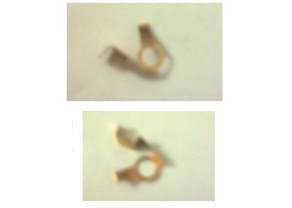

    Przepraszam za kiepska jakosc fotek ale tak na szybko nie dalo rady inaczej.
    Mniej wiecej widac co to za blaszka - jest nieduza (ok. 1 cm), zgieta w kilku miejscach i ma w jednym miejscu okragly otwor.

    Nightwing
    Hmm wygląda mi to na blaszkę która łączy jakąś ośkę do metalowej części obudowy (do masy)

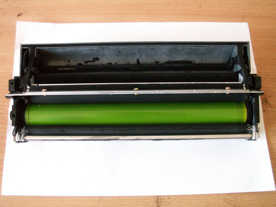

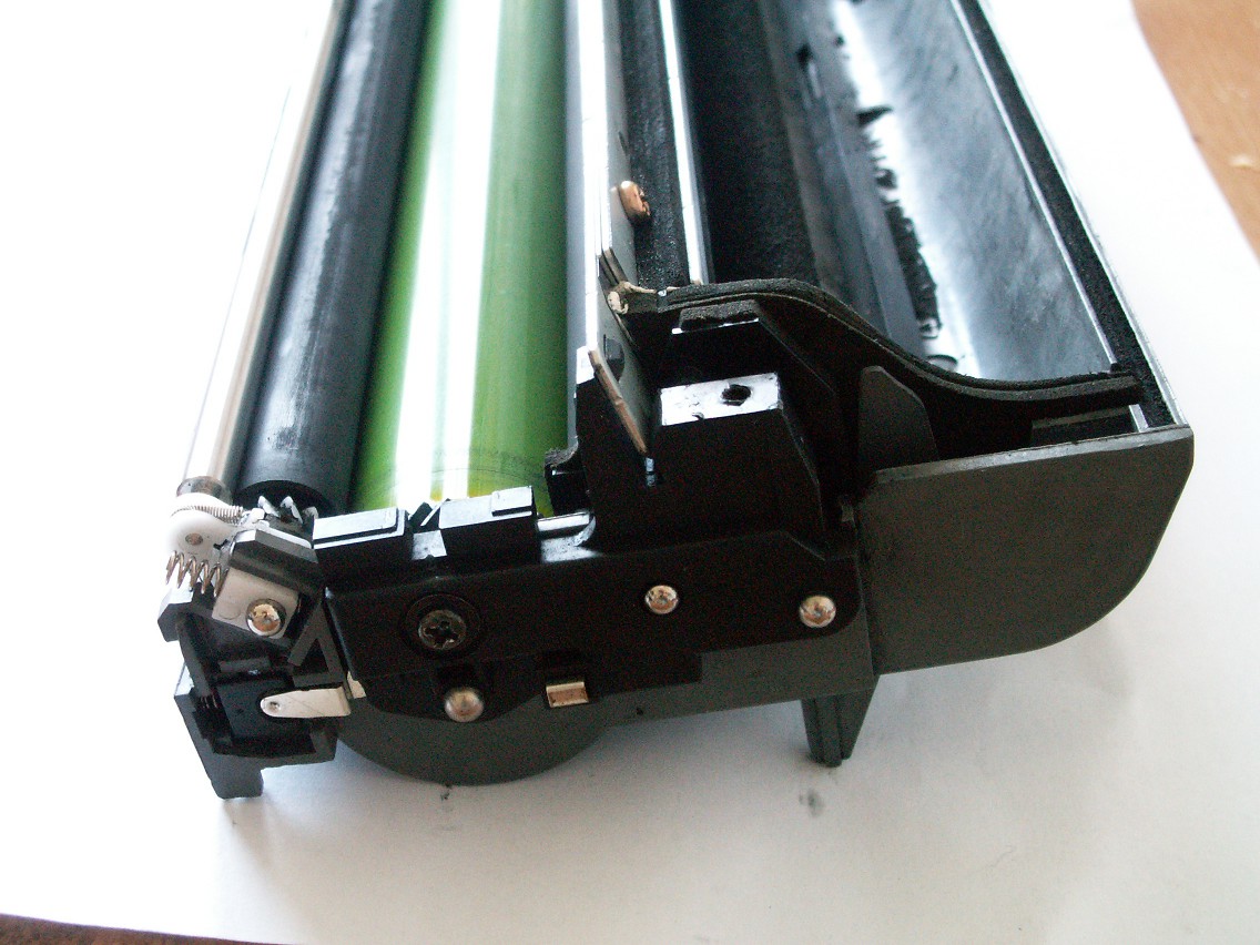

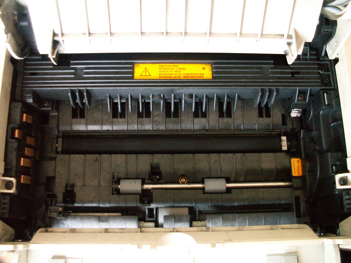

    Poniżej załączam zdjęcia (tym razem w dużo lepszej jakości):
    - 3 zdjęcia wnętrza drukarki po wyjęciu modułu bębna
    - 3 zdjęcia samego modułu bębna po zdjęciu jego obudowy
    - 1 zdjęcie (a właściwie 2 sklejone) tej nieszczęsnej blaszki w 2 odsłonach

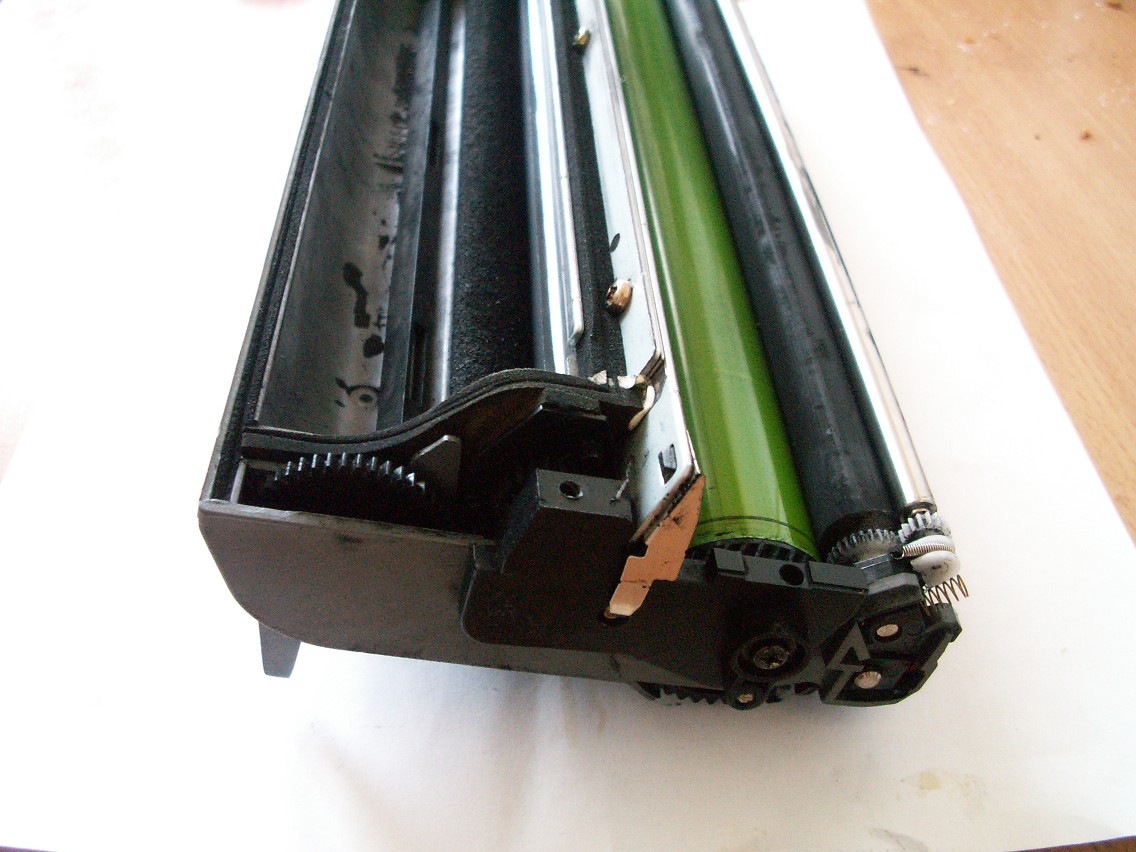

    #10 9975488
    marioq4
    Blaszka wchodzi na wałek ładujący z prawej (strony zdjęcie nr4).Na wałek wkładamy najpierw blaszkę potem czarną panewkę ze sprężyną.

    #12 9979409
    vonKlauS
    Podwójnymi "łapkami" ma dotykać do metalowej listwy która jest naokoło szczeliny przez którą naświetla się wałek światłoczuły.W pokrywie bębna której nie ma na zdjęciach bo jest zdjęta.Czyli łączy wałek ładujący z listwą metalową.
