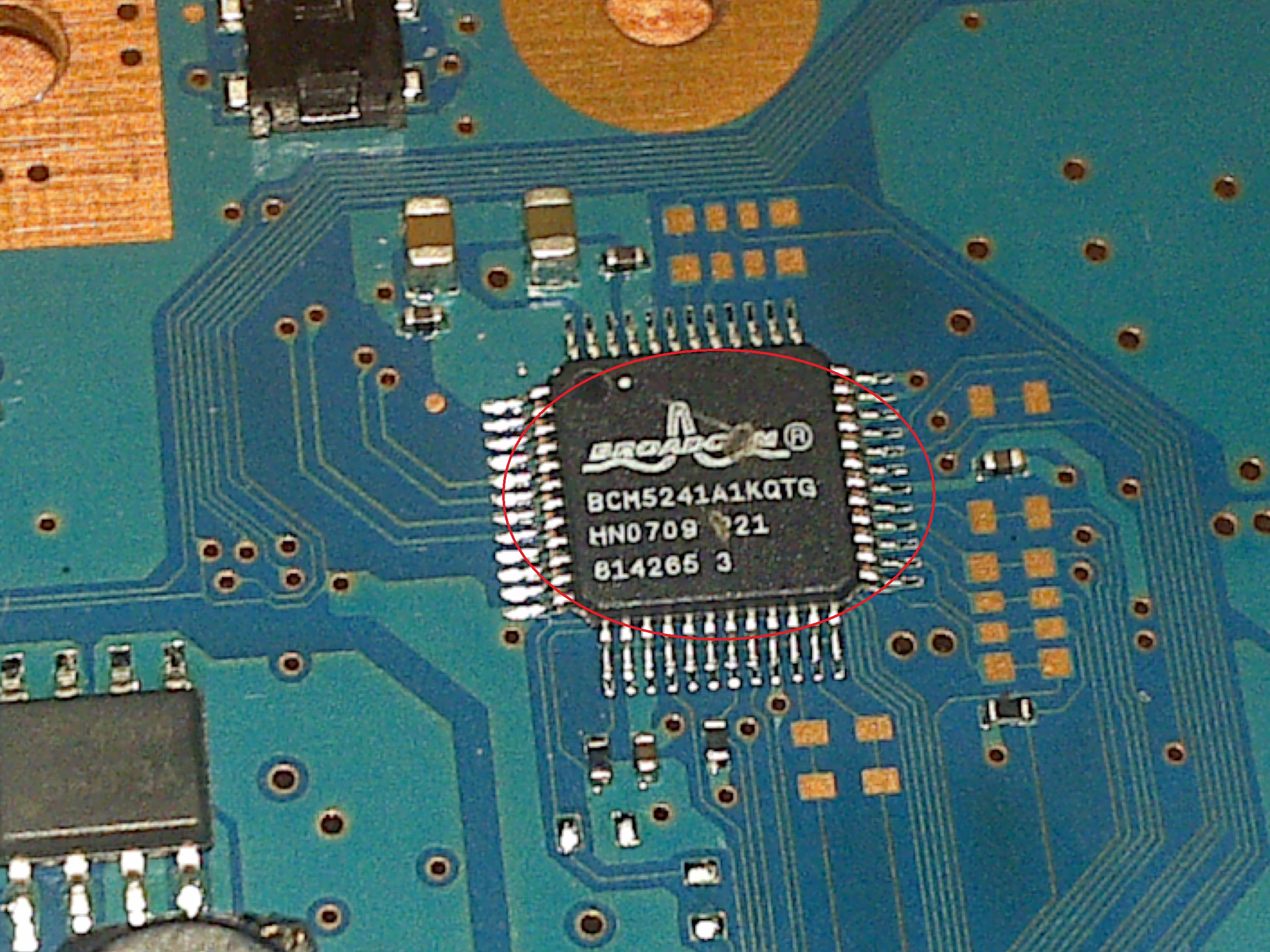

    Witam posiadam konsole PS2 Slim która się nie uruchamia .
    Po naciśnięciu guzika power zapala się na 1 sekundę zielona dioda po czym znów wraca na czerwono .
    Przeszukałem wszystkie możliwe tematy na ten temat i w większości wszyscy piszą że to jest wina bezpieczników a dokładnie PS14 .
    Mój problem polega na tym iż w tej konsoli jest płyta GH-52-51 i nie mogę znaleźć wszystkich bezpieczników ,
    na elektrodzie są podane linki z zdjęciem płyty lecz innego modelu ,
    a wiadomo że są w nim inaczej rozmieszczone elementy.
    Poniżej zamieszczam zdjęcia płyty i jeśli mógł by ktoś wskazać mi gdzie się te bezpieczniki znajdują to byłbym naprawdę wdzięczny .

    cash180 Dzięki , sprawdziłem te bezpieczniki i wszystkie mają przejście tak więc w czym innym będzie leżała przyczyna . Może ktoś miał podobny przypadek ? Będę wdzięczny za naprowadzenie mnie gdzie czego szukać . Pozdrawiam
    ______________________________________________________________________
    Po dokładniejszych oględzinach zauważyłem że element który jest zaznaczony na zdjęciu prawdopodobnie uległ uszkodzeniu . Nie orientuje się ktoś co może być przyczyną tego "wypalenia" ??
    PS 2 slim 77001 nie uruchamia się
    Z tego co wyczytałem to jest od Entheret .

    Jeżeli masz możliwość to wygrzej układ GPU możliwe że masz zimne luty pod nim. A ten układ który pokazałeś powyżej to prawdopodobnie jest taki od nowości mógł sie otrzeć przy montowaniu.
