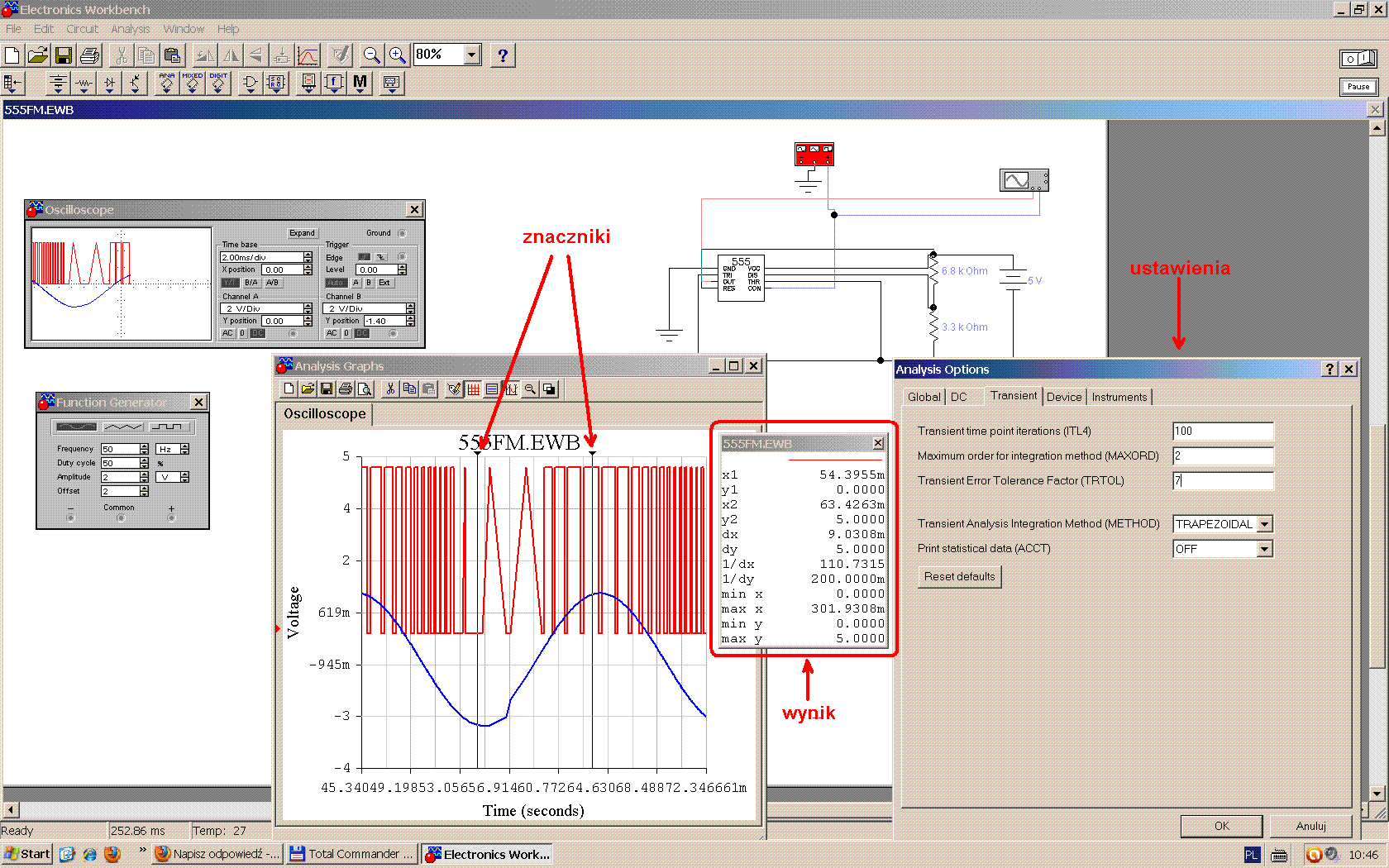

    Witam, chcę zrobić w programie multisim wykres napięcia wyjściowego w zależności od napięcia wejściowego. Nie wiem jakiej opcji uzyć. Cyfrowy oscyloskop odpada bo to są zależności czasowe. Kombinowałem też z analizą DC ale coś nie wychodzi. Może ktoś mniej wiecej mnie pokierować?
    POsiadam MUltisim 11, ale pewnie opcję są podobne do starszych wersji programu. Dziekuje za pomoc.

    Przykład, na bardzo starej wersji v5.12:
    [Multisim] - Jak wykonać wykres f(Uwe) = Uwy
    Ale w nowszych wersjach te funkcje też się znajdują (kiedyś sprawdzałem w v9).

    Witam, użyj analizy parametrycznej.
