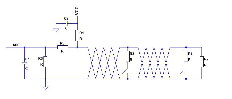

Buduję układ pomiarowy z wykorzystaniem przetwornika A/C wbudowanego w mikroprocesor ATMEGA.
Napięcie odniesienia jest brane z napięcia zasilania procesora.
Pin zasilający przez dławik do VCC + kondensator 100n do masy. AREF - kondensator do masy. Zasilanie dobrze filtrowane.
Pomiar napięcia będzie na rezystorze pomiarowym, przy czym z tym rezystorem inne, w odpowiednim momencie załączane, będą tworzyć dzielnik napięcia. Przez pomiar, procesor "będzie wiedział", który rezystor jest dołączony.
Będzie to wyglądało mniej więcej tak:
Przepraszam za jakość.
Owe rezystory będą na 17 metrowej, 2-przewodowej szynie [schemat]. I mam pytanie: taka długość przewodu będzie zbierała wszelkie śmieci, powodujące błędy w mierzonym napięciu. Jak widać, dodałem kondensatory, tylko nie wiem czy to wystarczy?
Taka długość przewodu jest wymagana, rezystory rozłożone równomiernie na całej długości.
