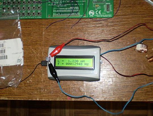

Jest to układ miernika LC dosyć popularnego w sieci, jednak autor wprowadził kilka udoskonaleń, a dodatkowo do ściągnięcia jest kod źródłowy w asm. Autor projektu potrzebował dobrego miernika LC do swojego kolejnego projektu, dodał kilka zmian do oprogramowania oraz trochę elektroniki w celu jeszcze większej kompaktowości urządzenia.
Autor chciał zabudować urządzenie do posiadanej obudowy, z zachowaniem zasilania bateryjnego. Posiadana przez autora bateria 9V okazała się zbyt duża, odpowiednia okazała się mała bateria 3,6V Li-ion, którą autor miał w swoich zapasach. Ma ona pojemność 135 mAh i pochodzi z zepsutego zestawu Bluetooth. Fiaskiem zakończyły się poszukiwania odpowiednich wyświetlaczy lcd o napięciu zasilania 3,6V, a więc autor postanowił podnieść napięcie z baterii do wymaganych 5V. Do tego celu zastosował układ TPS61222 z Texas instruments. Ten mały układ do dziania potrzebuje tylko cewki i dwóch kondensatorów. Bateria Li-ion na pokładzie wymaga ładowania, które zostało zrealizowane przez układ MAX1811 Maxima. Gniazdo USB rozwiązało wszystkie problemy zasilania/ ładowania.
