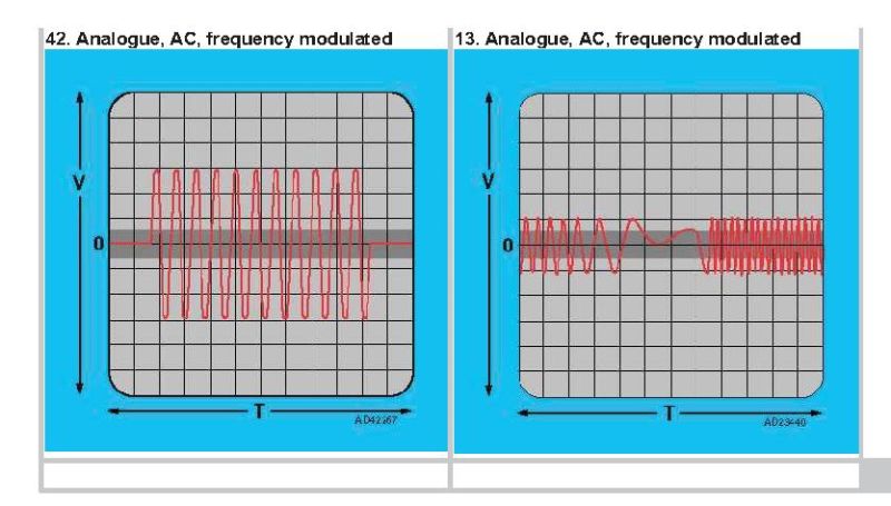

    Omega B 96r, X20XEV, Simtec 56.5.
    Sporadycznie wywala błąd P0340, na dwóch oryginalnych czujnikach (w tym jeden nowy) tak samo. Spróchniałe są przewody, chciałbym wymienić jak najdłuższy odcinek tylko pytanie na co? Z oryginału znalazłem jedynie zestaw naprawczy po ~20 cm pojedynczych przewodów z pinami ale to za mało i w dodatku cena nie adekwatna do towaru bo piny na kawałek jednożyłowego przewodu to mogę sobie sam zarobić.
    A może wypruć z wiązki jakiegoś japońca bo tam raczej solidniejsze te przewody?

  • #11 9986249
    ociz
    Motronic napisał:
    skrajny czujnika to masa
    Na pewno? W 56.1 bym nie miał wątpliwości ale w tym to trochę inaczej wygląda wg AD.
