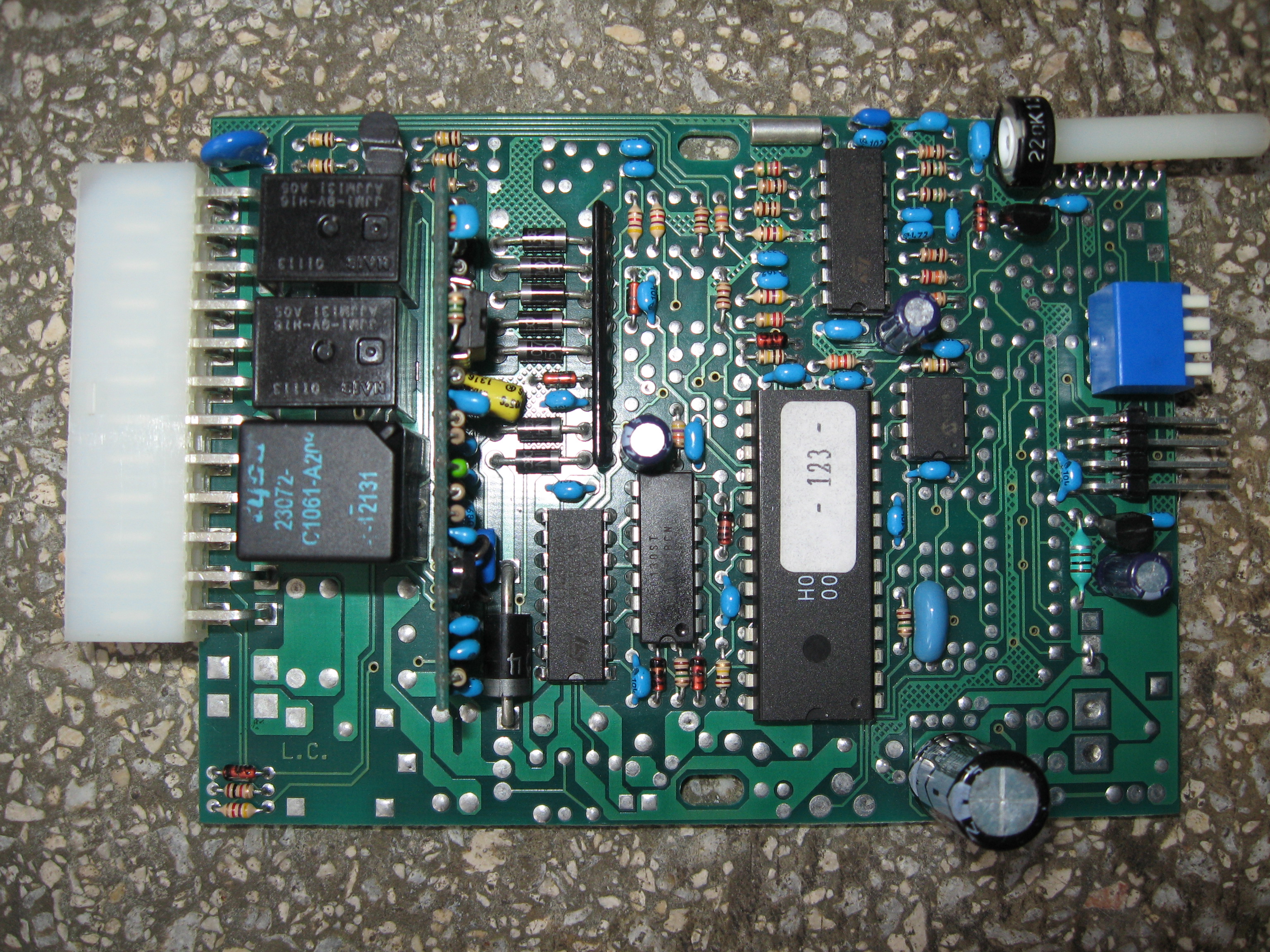

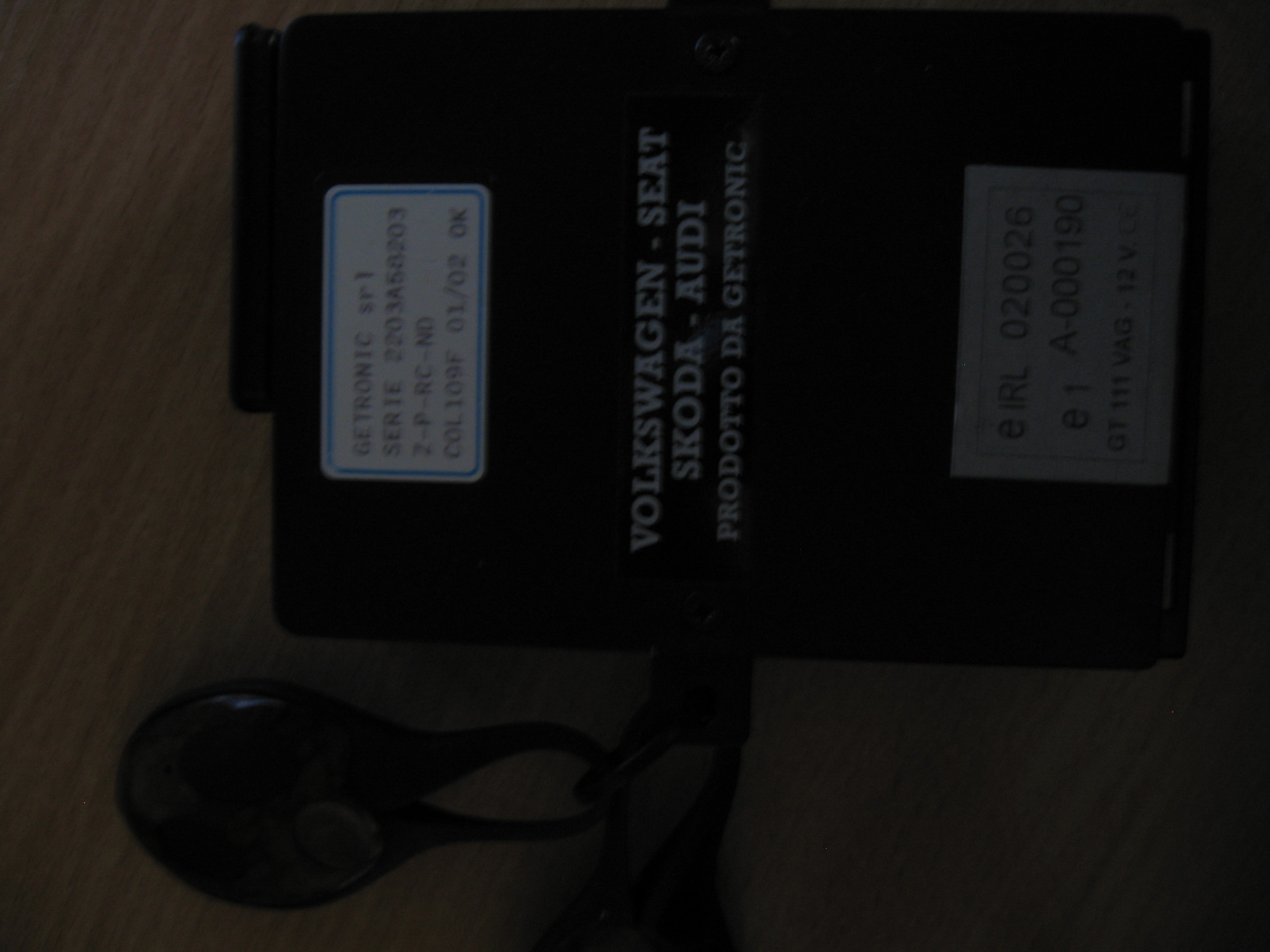

    Potrzebuję schematu kostki powyższej centralki.
    Dostałem ją od znajomego z Niemiec i chcę ją zamontować w moim Golfie IV 1.9TDI. Montowałem już kiedyś centralkę kuzynowi ale w innym samochodzie i centralka była kompletna z opisem.
    Jeśli ktoś posiada podobny to byłbym wdzięczny za opisanie kostki, jakie kolory kabli do jakiego pinu.
    Dołączam fotki.
    Centralka Getronic (gt 111) jak podłączyć? Centralka Getronic (gt 111) jak podłączyć? Centralka Getronic (gt 111) jak podłączyć? Centralka Getronic (gt 111) jak podłączyć?

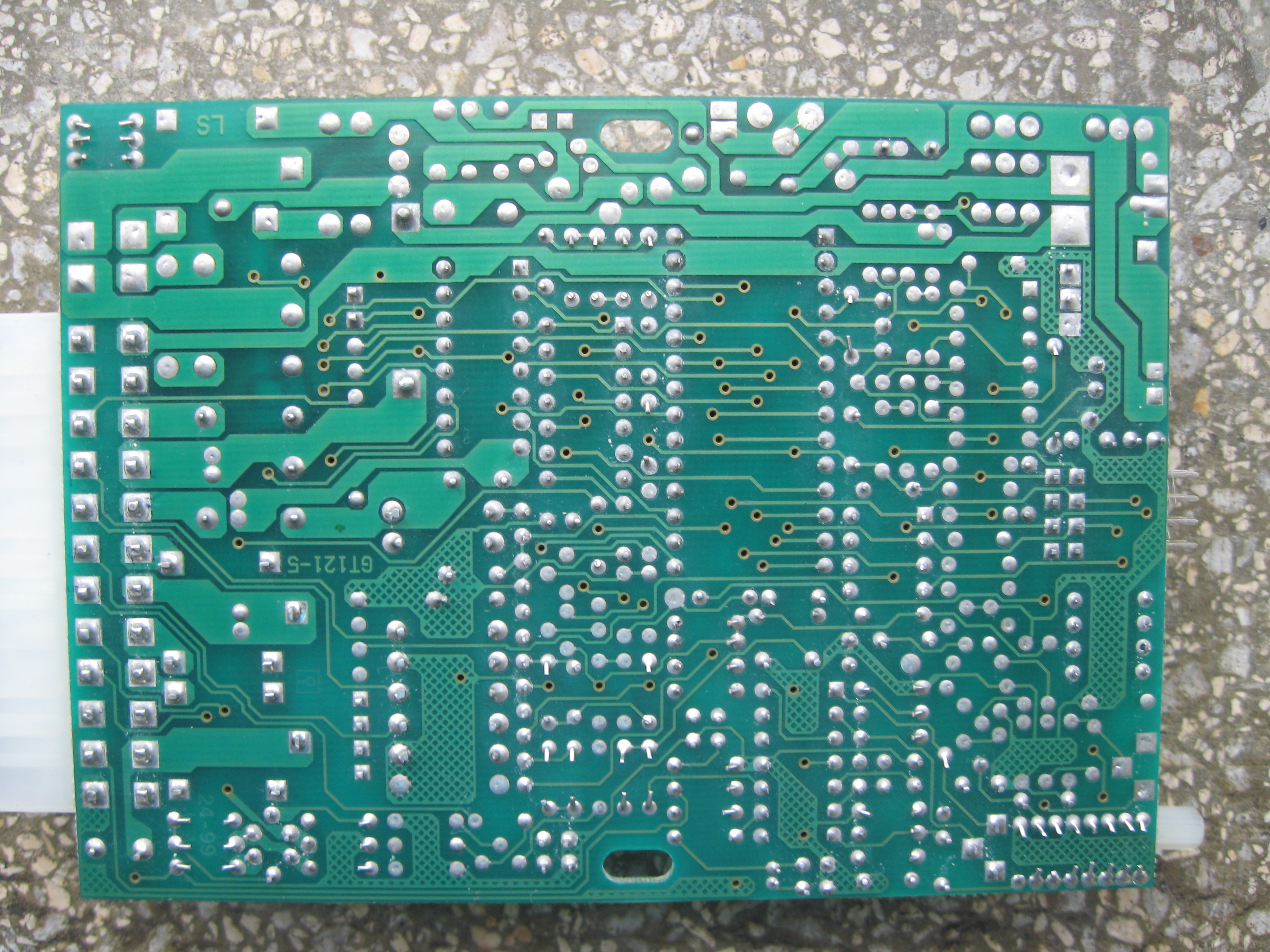

    Zamieść dobrej jakości zdjęcie ścieżek obwodu drukowanego. i z drugiej strony od elementów.
    Pomogłem? Kup mi kawę.
  • #13 10007920
    bratz
    zamieszczam zdjęcia:

    Masę znalazłeś, natomiast zasilanie (+12V) - zgodnie ze sztuką projektowania takich urządzeń - zostało zabezpieczone diodą przed zmianą polaryzacji, ma zostać podłączone do pinu i ścieżki zaznaczonej na czerwono.
    Dodatkowo zamieszczam "półprzezroczysty" widok ułatwiający zorientowanie się w układzie.

    to w takim razie dalej jest coś nie tak bo po podłączeniu słychać zwieranie przekaźnika i bardzo grzeje się scalak zaznaczony na rysunku więc od razu odłączyłem zasilanie.

    Podaj nazwy (oznaczenia) układów scalonych - ze zdjęcia nie potrafię odczytać.
    Trzeba sprawdzić w notach aplikacyjnych, czy dobrze odnalazłeś masę zasilania.
  • #17 10008637
    bratz
    Ten który zaznaczyłem to ULN2003A a drugi mniej widoczny scalak to TL084CN. A na początku mojego postu masz zdjęcie dokładniejsze i tam widać numery układów lepiej.
