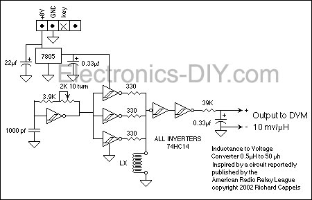

    Jest to miernik indukcyjności zbudowany przez autora na układzie scalonym 74HC14. Na początku autor używał miernika uniwersalnego do odczytu wartości z przystawki, ale postanowił zbudować mobilne urządzenie i wykorzystał mały tablicowy mikroamperomierz. Ku zaskoczeniu autora całość zadziałała dobrze, szeregowy rezystor 1k był wystarczający do przeprowadzenia kalibracji oraz zabezpieczenia układu scalonego. Układ został skalibrowany na zakres 0-100 uH, ponieważ autora najbardziej interesuje ten przedział, a poza tym daje bezpośredni odczyt na amperomierzu 100uA.
    Na zdjęciu po lewej stronie powyżej prezentowany układ podczas pomiaru standardowego dławika 33uH. Rozdzielczość analogowego miernika oczywiście ogranicza osiągi urządzenia, jednak autor używa go do upewnienia się, że jest w odpowiednim zakresie wartości podczas nawijania cewek lub wyciągania ich z pudełka. Bardziej precyzyjne pomiary przeprowadza za pomocą mostka rezonansowego.
    Schemat:
    Miernik indukcyjności analogowy (przystawka)
    Zasada działania układu polega na generowaniu impulsów o szerokości proporcjonalnej do indukcyjności, a następnie podaniu ich na filtr dolnoprzepustowy. Napięcie na wyjściu jest proporcjonalne do indukcyjności.
