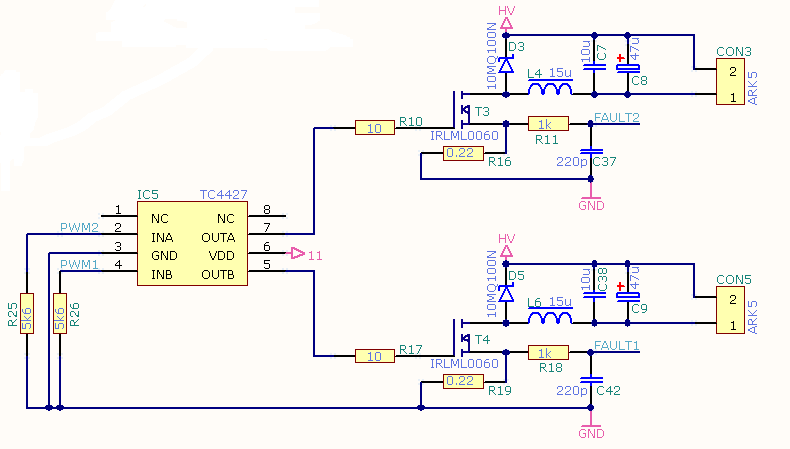

    Poza tym, skoro autor buduje oświetlenie - to najpewniej stosuje LEDy mocy. Więc czemu tutaj gada się o rozdzielczościach PWM, a nie o sposobach zasilania LEDów mocy? Chamski PWM doprowadzi co najwyżej do przedwczesnych śmierci LEDów.
    Odpowiednio duża częstotliwość PWMa pozwalająca na nadpróbkowanie i eliminująca "efekt migotania przy 1%", będzie katować tranzystory przy LEDach. Dodatkowo, grzejącej się strukturze LEDa będzie zmieniał się Vf, co prowadzi do znacznego pływania i jasności, i prądu (bo PWM będzie de facto "stabilizował" napięcie).
    Można zacząć pracę od zasugerowania się chociażby datasheetem do scalaczka PR4101, aby następnie móc szarpnąć się na przetwornicę sterowaną z mikrokontrolera, jak np. tu
    Atmega64 i PWM 6-kanałowy sterownik oświetlenia
    Przetwornica automatycznie wyeliminuje problemy z migotaniem, pozwoli rozjaśniać praktycznie od 0% i będzie stabilizować prąd. Ta z obrazka chodzi na 440kHz (trochę katuje tranzystory, ale częstotliwość pozwoliła na mały ΔI dławików przy niskiej ich indukcyjności - tryb pracy CCM, dzięki temu układ powstał ultra-miniaturowy). Równie dobrze sprawdza się przy rozdzielczości PWM 8 bit, jak i 12bit... Feedback jest zrealizowany w postaci pomiaru prądu szczytowego i prędkości jego narastania; dzięki temu odpowiedni algorytm jest w stanie tak obliczać dla każdego cyklu Ipk, aby Iavg był stały niezależnie od Vin ;] (czego np. nie ma wspomniany PR4101, gdzie aby w miarę eliminować pływanie Iavg względem Vin, trzeba używać bardzo głębokiego CCM, stosując monstrualnej wielkości dławiki...)

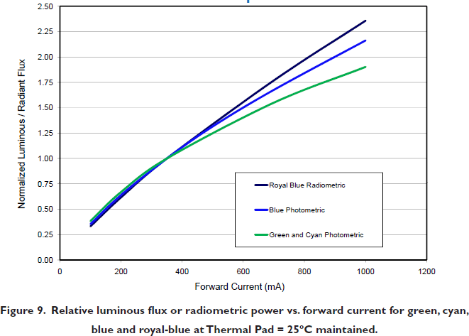

    Jeszcze można (lub czasami należy) uwzględnić strumień światła zależny od prądu diody, który często jest nieliniowy. Innymi słowy, 60% PWM może nie nie oznacza 60% strumienia światła:
    Zależnie od diody czasami trzeba nanieść poprawkę, by uzyskać pełną płynność.

    Ja bym nawet rzekł że zawsze należy. Ale dysponując mikrokontrolerem, korekcja jest prosta.
    Dodatkowo color matching/brightness matching jest o tyle skomplikowany, że taki wykres nieco zależy od bin'a ("zestawu") do którego dany egzemplarz się zalicza. Jak się nie wie, do jakich binów należą dane ledy, to brightness matching łatwo przeprowadzić luksometrem. Z color matching jest już znacznie ciężej...
