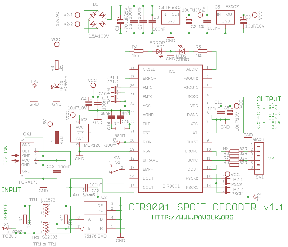

    Standardami cyfrowego transferu audio pomiędzy urządzeniami są interfejsy S/PDIF oraz TOSLINK lub AES3 w profesjonalnych zastosowaniach. Dekoder S/PDIF służy do konwersji tych interfejsów na interfejs I2S, który jest zazwyczaj stosowany w przetwornikach audio. Do konwersji możemy zastosować m.in zintegrowane układy CS8416 lub DIR9001. Autor miał problemy z układami CS8416, a więc w obecnym projekcie zastosował układ DIR, który ponadto posiada mniejsze wahania sygnału niż CS8416.
    Schemat:
    Dekoder S/PDIF na układzie DIR9001
    W sekcji zasilania zastosowano regulatory low-drop IC4 LE50CZ oraz IC5 LE33CZ. Na wejściu optycznym pracuje układ odbiornika Toshiba TORX173 z wyjściem TTL. Wejście elektryczne jest galwanicznie odseperowane transformatorem. Odbiornikiem RS485 jest układ IC2 75176 również z wyjściem ttl.
