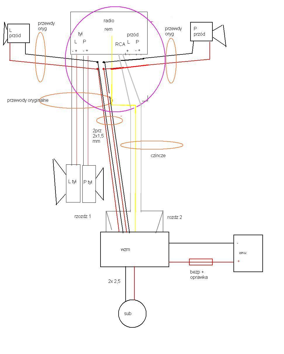

  • #3 9970720
    pawelse
    czy da się w tym wzmacniaczu zsumować sygnał z dwóch kanałów i zmostkować do subwoofera, gdyż nie ma przełącznika do mostkowania?
  • #4 9970752
    Pawel S.
    tak, mało który ma taki przełącznik
  • #5 9970793
    pawelse
    czyli wyprowadzam z radia 2 kanały chinchami podaje do wzmacniacza na kanał prawy na FR i RR oraz kanał lewy na FL i RL. głośnik lewy pod wyjście wzmacniacza FL, głosnik prawy pod wyjście FR, zaś subwoofer pod -RL i +RR ?

  • #7 9970862
    Pawel S.
    dokładnie tak
    + ustawienia filtrów i GAINa
    +rr musi być z odwróconą fazą o 180 stopni
    a tutaj nie mam pojęcia co miałeś na myśli... lepiej dowiedz się o czym piszesz zanim napiszesz

    Witam. Może nie ten dział, ale chce się upewnić czy koncepcja jest dobra.
    W oryginalnym radiu business CD mam zamiar dorobić wyjścia niskopoziomowe i puscić chinchami sygnał do rozgałęzników. Z rozgałęzników do wzmacniacza pod 4 wejścia. Ze wzmacniacza wyjść na subwoofer przewodem 2x2,5 oraz dwoma przewodami 2x1,5 puścić sygnał do oryginalnych jak na razie głośników. Mam zamiar te przewody 2x1,5 puścić w miejsce radia i połączyć je z tymi fabrycznymi idącymi do przednich głośników.
    Jakich najlepiej byłoby uzyć złączy do połączenia tych 2x1,5 z fabrycznymi czy skręcenie polutowanie i zaizolowanie będzie ok?,
    Czy przekrój fabrycznych przewodów będzie ok?
    Zasilanie do wzmacniacza doprowadzone zostanie przewodem 10mm 1 metr, gdyż aku jest z tyłu, bezpiecznik 60A. Zamieszczam shemat mojej wizji połączeń. Podłączenie głośników tylnych zostanie bez zmian.
    Wzmacniacz do subwoofera JL AUDIO 12W1V2
  • #13 9990730
    Pawel S.
    jak już ciągniesz nowe przewody to daj bezpośrednio do głośników
    reszta OK
