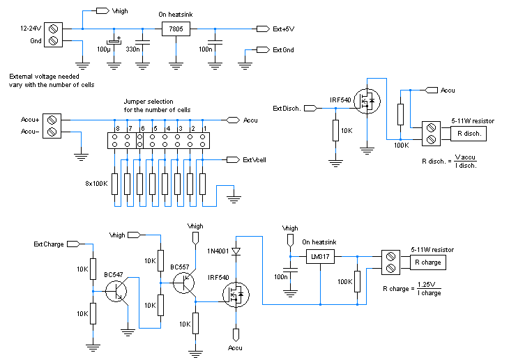

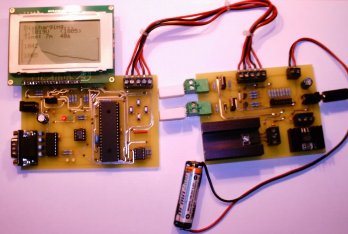

    Ładowarka tu przedstawiona to doskonałe rozwiązanie dla modelarzy r/c i innych osób wykorzystujących w dużych ilościach takie akumulatorki. Dzięki niej można ładować/rozładowywać akumulatorki NiCd/NiMH. Ma ona osiągi porównywalne do wielu fabrycznych rozwiązań dostępnych na rynku.
    W rozwiązaniach podobnego typu nie jest powszechne zastosowanie takiej mocy - zwłaszcza jeśli chodzi o jej wielkość oraz straty energii. Analiza budowy pozwoli zrozumieć zasadę działania nawet początkującym w dziedzinie elektroniki.

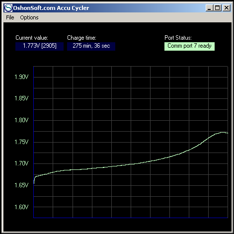

    "Inteligentna" część projektu komunikuje się z komputerem za pomocą portu szeregowego i zapewnia dodatkową wizualizację procesu ładowania. Wykres ładowania jest zapisywany do wewnętrznej pamięci EEPROM. Po zakończeniu ładowania/rozładowywania możliwe jest ściągnięcie danych na PC.
    Aplikacja Accu Cycler jest dostępna do pobrania ze strony źródłowej.

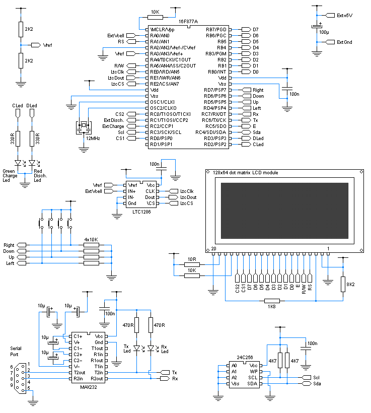

    Program do procesora 16F877A jest podany w formie kodu źródłowego (w Basicu), który musi zostać skompilowany za pomocą odpowiedniego kompilatora. Dostępny jest również kod dla procesora 18F452.
    Schematy:
    Inteligentna ładowarka NiCd/NiMH z wyświetlaczem graficznym 128x64

    Jak na taką "inteligentną" szkoda, że prąd ładowania nie jest stabilizowany impulsowo. Ustawianie jego jak i prądu rozładowania rezystorem jest trochę staroświeckie...
    Ta "inteligencja" kończy się na rysowaniu wykresu na LCD graficznym korzystając z gotowych funkcji w BASCOMie...

    A może ktoś opracuje ładowarkę na wzór Techno Line BC 700-BC 900 Cztery niezależnie ładowane-rozładowywane ogniwa, kontrola ładowania -Δv i -Δt (chyba tak to się pisze) funkcja odświeżania akumulatorów, test pojemności, prąd do 1A i niekoniecznie wyświetlacz graficzny, wystarczy 2*16 znaków do ustawiania parametrów a statystyki na ekranie komputera..

    To PIC-e da się programować w bascomie?
    Rozumię Twoje podniecenie, ale przeczytaj dokładnie atrykuł i zwróć uwage z jakim mcu autor ma do czynienia. Na avr'ach świat się nie skończył :) Tak na marginiesie, to pice posiadają o wiele, wiele więcej kompilatorów BASICa niż avr'y.

    Totalny przerost formy nad treścią. Żeby ta ładowarka umiała jeszcze ładować ogniwa Li-Ion i Li-Pol to rozumiem, ale w takim wydaniu to porażka po prostu.
    To już chyba lepiej zakupić coś gotowego, np.: Turingy Accucell 6, taniej, lepiej. No chyba, że ktoś chce sam zbudować ładowarkę i mieć satysfakcję.
