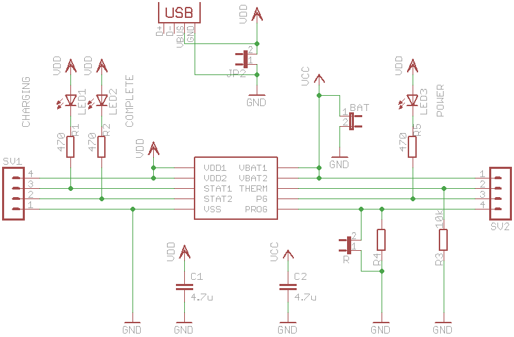

    Autor do swojego ostatniego projektu wykorzystał baterie Li-pol, które mają mnóstwo zalet, takich jak np. duże pojemności, niskie samorozładowywanie, brak efektu pamięci, dostarczanie prądu dużej mocy. Niestety posiadają one także wady - ich obsługa jest bardziej skomplikowana niż innych. Szczególnie należy uważać, aby ich nie przeładować lub za bardzo nie rozładować.
    Autor przez pewien czas używał dość dobrej ładowarki opartej na układzie MAX1555. Jedyną jej wadą był brak regulacji natężenia ładowania. Postanowił zatem zastosować inny układ Microchip MCP73833.
    Właściwości Microchip MCP73833:
    -bardzo dokładna regulacja napięcia wyjściowego;
    -różne opcje regulacji napięcia;
    -programowane natężenie ładowania do 1 A;
    -dwa wyjścia;
    -zabezpieczenie przed zbyt niskim napięciem ładowania.
    Schemat jest w większości kopią schematu z datasheetu. Zawiera 3 diody LED: jedną dla standby, drugą dla ładowania, trzecią dla zakończenia ładowania. Rezystor R4 użyty został, aby kontrolować prąd ładowania - autor użył w tym miejscu gniazda w celu wymiany rezystorów dla różnych ogniw. Rezystor 10k daje natężenie ładowania ok. 100 mA.
    Wszystkie komponenty są w rozmiarze 0805 SMD, za wyjątkiem MCP73833, który posiada obudowę 10-MSOP.
    Schemat:
    Ładowarka Li-pol na MCP73833
    Źródło: http://www.electronics-diy.com/electronic_schematic.php?id=874

    Czy ten układ nadaje się do ładowania ogniw Li-Ion?

    Czy można wykorzystać dwa takie scalaki do ładowania pakietu złożonego z 2 ogniw mając jedno zasilanie 5V na płytce?

    TUTAJ mam do wyboru dwie wersja wzmiankowanego układu: MCP73833-AMI/UN i MCP73833-FCI/UN - który z nich mam wybrać??

    Witam, czy jest jakiś sposób aby ten scalak sygnalizował że nie ma napięcia na wejściu? Buduję układ oparty na gsm i atmedze i chciałbym aby po odcięciu zasilania atmega zdąrzyła wyłączyć moduł gsm tak aby bateria nie rozładowała się.
    pozdrawiam
