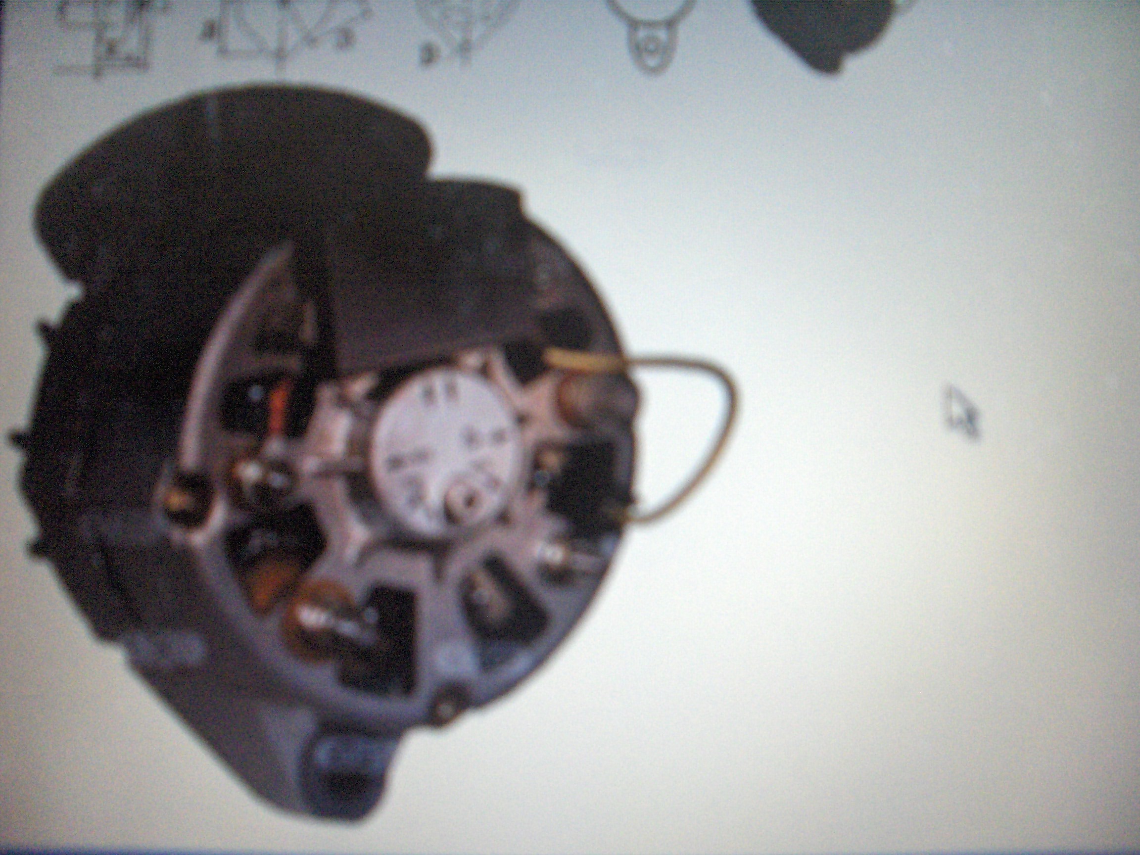

    Mam takowy spalony, i mam pytanko jakim sygnałem jest sterowany sterownik który wie że jest ładowanie.
    ALternator z jednej strony ma ucho na 3 śruby z drugiej uchwyt na śrube 14mm.
    Ma kostke 3 pin EXC, W, Sens.
    O ile W to faza , Sens to sygnał zwrotny to EXC nic mi nie mówi.

    EXC- wirnik to samo co DF czy 67.P

    POdchodzi bosch 23-55A po zpiłowaniu jednej wypustki.
    Podłaczamy D+ do zacisku EXC.
    Ośka 16mm średnicy więc trzeba podtoczyć koło pasowe w środku na 17mm.
