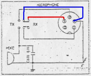

    Witam mam problem z tym radiem. Po zwarciu w antenie nic nie szumi brak odbioru. Przy nadawaniu jest tylko nośna a nie ma modulacji .Wymieniłem kia 7217. Głośnik też sprawdzony,kabel w mikrofonie też dobry a radio dalej nie chce działać.Może ktoś wie jak sprawdzić trafo modulujące .Tranzystor q16 sprawdziłem jak to ktoś sugerował na forum.Ma ktoś może jakiś pomysł co dalej ?

    darekmoj napisał:
    Sprawdziłem mikrofon sprawny
    Czy aby na 100% kabelki w przewodzie mikrofonowym są sprawne. :?:
    Sprawdź ten kabelek pokazany na czerwono :
    Sunker elite one brak odbioru
    wymieniłem kia 7217 i dalej nic ,nie szumi

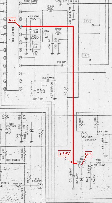

    Pozostaje Ci tylko sprawdzić :
    wymieniłem tranzystor q16 który podaje napięcie na 10 nogę syntezy i dalej nic.
    Obyś się nie mylił w sprawie zasilania +5,5V podawanego z Q16 .
    Tu masz jak to wygląda :
