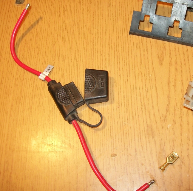

    No to zapewne masz dołączony schemat jak podłączyć przekaźnik w tym zestawie, dlaczego nie podłączysz, e czym problem? Umieścisz przekaźnik pod maską w suchym miejscu, pół metra przewodu, kawałek peszla, czy izolacji i po kłopocie.

    A jaki masz ten przekaźnik? Wykorzystujesz przewody te od starego klaksonu i dokładasz +12V z akumulatora do przekaźnika i (-)minus do trąbki. Poszukaj w sieci "swojego" przekaźnika i jego schemat. Przecież tam masz (najprawdopodobniej) 4 nóżki w przekaźniku - no łatwiej nie można...

    No jak nie będzie? Musisz założyć zaraz za klemą plusową bezpiecznik i dopiero dalej ciągnąć kabelek! Gotowce kupisz w każdym niemal sklepie motoryzacyjnym (gotowiec - obudowa bezpiecznika z miejscem na przewody).

    To jest schemacik dla Kolegi:
    VW Golf II 1,3 benzyna 1987r - wymiana klaksonu - temat numer 2
    Przewód brązowy masy od sygnałów stosujemy gdy sygnały mają dwa wyjścia. Są też sygnały z jednym wyjściem, wówczas masą jest śruba mocująca i przykręcać je trzeba do metalu a nie np. plastykowej osłony wentylatora.
    W takim połączeniu nie trzeba w skrzynce bezpiecznikowej samochodu niczego zmieniać (wymieniać blaszki na przekaźnik), gdyż cały duży prąd będzie płynął przekaźnikiem zakupionym z zestawem sygnałów. Przewody do dotychczasowego sygnału (starego) wpinamy w przekaźnik.
    Warto zwrócić uwagę na oznakowania nóżek przekaźnika. 87a jeśli będzie - NIE UŻYWAMY, zostawiamy wolny i zaizolowany, np. taśmą! Tylko 87.
    A taką oprawkę Kolega musi dokupić:
    #8 9971094
    zeimp
    Moderator na urlopie...
    No, to już masz wsio - ja tylko powtórzę wyraźnie, żebyś to zrobił tak, coby Ci woda życia nie utrudniała :D - zamakanie przekaźnika, itd.
    #9 9971359
    carrot
    Moderator Samochody
    W golfie było miejsce na przekaźnik klaksonu w skrzynce bezpieczników, w wersji z jedną trąbką była tam wsadzona zwora spinająca 86 z 87, wystarczy ją wydłubać i wsadzić przekaźnik
