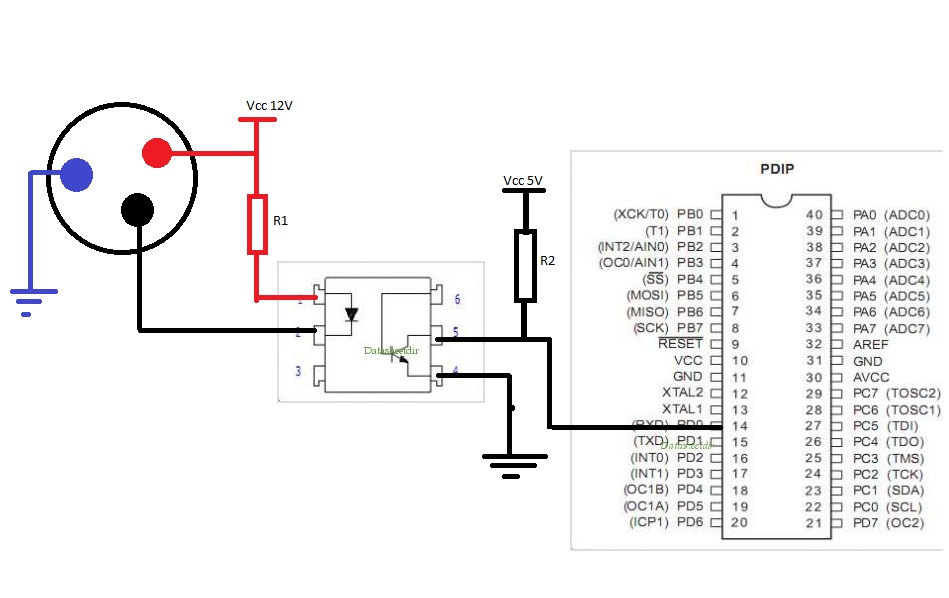

    Chciałbym podłączyć czujnik indukcyjny do uC Atmega32 za pomocą transoptora CNY17-1. Próbowałem już coś z tym podziałać, zmontowałem układ lecz niestety tranzystor transoptora jest ciągle otwarty.
    Atmega32 + transoptor CNY17-1 + czujnik indukcyjny
    powyżej przedstawiam schemat według którego połączyłem elementy w układ.
    Czujnik jest zasilany 12 V. Kiedy czujnik nic nie wykrywa, przewód sygnałowy (czarny) posiada napięcie 12 V, a gdy czujnik się załączy przewód ten jest zwierany do masy (dlatego wybrałem taki sposób podłączenia)
    Dobrałem rezystancje: R1=1kohm R2=10kOhm
    Jestem początkującym elektronikiem, więc bardzo bym prosił o pomoc w tej kwestii.

    Jak sprawdzasz, czy tranzystor jest otwarty?
    Programowo na uC? Jeśli tak, to pokaż program.
    Jeśli sprawdzasz to miernikiem np, to jakie napięcie występuje względem masy na PD0 jeśli czujnik coś wykrywa a jakie jeśli nic nie wykrywa?
    Jakie napięcie wtedy względem masy jest na nóżce 2 transoptora?
    Interesują mnie wartości zmierzone a nie teoretyczne.

    Wartości napięć sprawdzam miernikiem. Pomiędzy PD0 a masą jest ciągle 5.06V, a wydaje mi się, że po otwarciu sie tranzystora powinno być 0 (lecz mogę się mylić). A co do programu to tak jak pisałem jestem początkujący w te klocki, wpierw chcę podłączyć czujnik, a póżniej jak już to zadziała, to pobawię się pisaniem programu.

    A jakie wtedy jest napięcie miedzy VCC a nogą nr 2 transoptora?
  • #6 9973390
    keepASS
    jeśli czujnik nic nie wykrywa jest 0V (dokładnie -0,5V), a gdy czujnik zaczyna coś wykrywać jest 11,2 V.

    A czujnik jest NPN czy PNP?
  • #9 9973576
    keepASS
    tak zrobiłem, ja kazałeś. teraz pomiedzy Vcc (5,06V) a PD0 jest 4,5V
    To czujnik PNP (czarny przewód sygnałowy zwierany do masy)
  • #10 9973626
    janbernat
    No to daj ten opornik w szereg z diodą transoptora a nie do zasilania.
    Zamiast tego cacka z trzema dziurkami narysuj tranzystor PNP i zobacz jak to działa.
    To widać w sposób oczywisty.
  • #11 9973664
    keepASS
    ale przecież rezystor jest w szeregu. Sugerujesz by go przepiąć po stronie katody diody?
  • #12 9973725
    janbernat
    Obojętnie- ma być w szereg z diodą LED w transoptorze i w szereg z kolektorem tranzystora
    PNP w czujniku.
    Poza tym przy takim podłączeniu jak jest to diody LED w transoptorze moze już nie być albo
    tranzystora w czyjniku może nie być.
    Stawiam że diody LED raczej już nie ma.
    Naprawdę narysuj schemat w którym zamiast kółka z dziurkami jest tranzystor PNP.
    No i sprawdź dopuszczalny prąd z czujnika i dopuszcalny prąd LED w transoptorze( z danych katalogowych)- coś mogło nie wytrzymać.

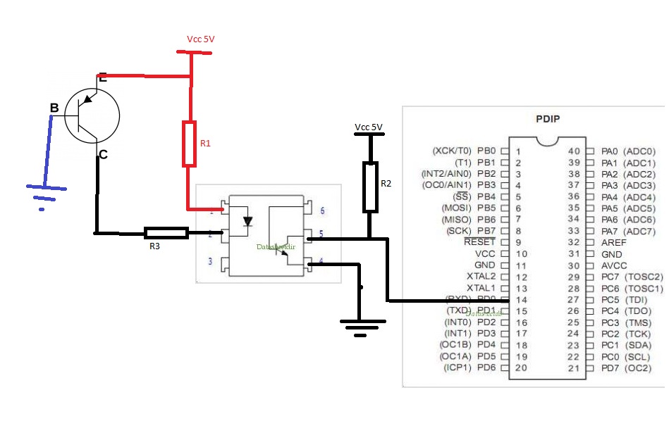

    Czy o coś takiego Ci chodziło?

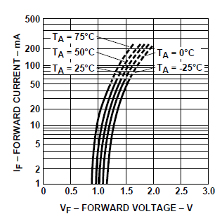

    Apropo doboru rezystorów, to robiłem to na podstawie datasheet CNY17-1
    patrząc na wykres diody IF/FV
    <a title="wykres diody.PNG" href="https://obrazki.elektroda.pl/7926761200_1317239386.png"><img src="https://obrazki.elektroda.pl/7926761200_1317239386_thumb.jpg" alt="wykres diody.PNG" /></a>
    przyjąłem sobie dla 1 V = 10mA. następnie przeliczyłem (11,2V-1V)/0,01A = ok 1kohm (i taki opornik też wstawiłem)

    chyba cos porabalem w mojej idei połączenia tego tranzystora...
  • #14 9973943
    janbernat
    Ma być tak:
    Tranzystor- to jest czujnik PNP.
    Oporników nie liczyłem- policz sam.
