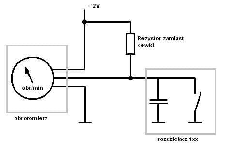

    Od początku. Posiadam skodę z serii 130.
    Znajomy zrobił dla mnie tzw. swapa - zamiast oryginalnego silnika gaźnikowego
    mam w aucie silnik 1.3 mpi z felicii. Oba silniki są niemal identyczne pod względem
    konstrukcji, różnica obecnie jest tylko w sposobie zasilania paliwem (wtrysk zamiast gaźnika) oraz tym, że w MPi jest listwa zapłonowa zamiast świec łączonych kablami WN do rozdzielacza.
    Do rzeczy:
    Próbuję od kilku dni podłączyć oryginalny obrotomierz - ten używany w skodzie felicii jest inny, przede wszystkim sygnał bierze z komputera.
    Zresztą nie chcę czegokolwiek podpinać do komputera, chcę użyć układu
    działającego w oryginalnym zestawie w skodzie 130.
    Po podmianie silnika jako niepotrzebne zostały zdemontowane poniższe elementy:
    - cewka WN
    - rozdzielacz zapłonu (jest zaślepka stosowana w jego miejsce w feliciach)
    - kable WN
    - świece jako pojedyncze elementy zastąpione zostały listwą sterowaną
    komputerem.
    schemat poglądowy na podstawie tego, co było w oryginale:
    Skoda 130 (Felicia 1.3mpi) - podłączenie obrotomierza po "swapie".
    W oryginalnym układzie w miejscu rezystora była cewka.
    Dwa wyprowadzenia widoczne tutaj jako wyprowadzenia rezystora,
    trzecie w postaci kabla WN idącego do rozdzielacza.
    Rozdzielacz (szary blok po prawej) wygląda dokładnie tak, jak narysowałem.
    Kiedy się obraca, linia "sygnałowa" idąca do obrotomierza jest cyklicznie zwierana
    do masy.
    Obrotomierz (drugi szary blok) ma 3 wyprowadzenia, +12V, masa oraz sygnał idący do cewki (w oryginale montaż tego kabla był na śrubce cewki).
    Moje pytanie brzmi - czy zastąpienie cewki zwykłym opornikiem jest wystarczające ?
    Wczoraj połączyłem to wszystko jak na rysunku, zamiast cewki użyłem żarówki (40W).
    Efekt był taki, że żarówka świeciła "pulsacyjnie" ale na obrotomierzu nie było żadnych wskazań.
    Samej cewki nie chcę montować - nie mam pewności, czy jej nie spalę, jeśli
    nie będzie dodatkowo połączona kablem WN ze świecami (pośrednio przez rozdzielacz).

    BYŁO (przed wymianą silnika gaźnikowego)
    cewka, przerywacz, kable WN, sygnał do obrotomierza jak na załączonym schemacie (na którym cewkę zastąpiłem opornikiem!)
    JEST
    silnik Felicia 1.3 MPi (blok silnika identyczny) gdzie oryginalnie obrotomierz był sterowany sygnałem pochodzącym z komputera (dla przykładu w wersji SPi był przerywacz jak dawniej u mnie)
    W związku z tym, że ten silnik ma świece na listwie zapłonowej elementy, które wymieniłem zostały zdemontowane (cewka, przerywacz, kable WN)
    Obrotomierz, który mam jest obrotomierzem używanym do tej pory i wymaga innego sterowania
    niż ten w Felicii.
    Chcąc uruchomić obrotomierz bez ingerencji w instalację przełożoną z auta-dawcy zdecydowałem się
    na ponowne założenie tych elementów, które wg. schematu w książce Jałowieckiego
    uczestniczą w podawaniu impulsów na obrotek.
    1.rozdzielacz zapłonu - miałem taki z uszkodzonym palcem, który i tak byłby zbędny (tak myślałem)
    2.cewka - bo przez nią jest podawane +12V
    No a teraz do rzeczy, bo okazuje się że kolega Pawel wawa upewnił moge podejrzenia.
    Chwilę temu wróciłem z garażu.
    Póki co łączyłem pająka, żeby się w ogóle zorientować jak to ustrojstwo ruszyć.
    Wrzuciłem do rozdzielacza palec (uprzednio go w ogóle nie było)
    Podłączyłem +12V i sygnał do obrotomierza.
    Podłączyłem kabel WN do kopułki oraz trzema kablami jakieś pierwsze z brzegu świece owinięte kablem-masą.
    Wynik : iskra na świecach jest - obroty są.
    Po odpięciu od cewki kabla WN - obrotów nie ma.
    No to teraz pytanie, do którego zmierzam.
    Czym zastąpić cewkę i świece, pozostawiając jedynie rozdzielacz (jedyna możliwość odczytu obrotów!)
    żeby sygnał na wskaźnik był prawidłowy ?

    Więc zakładasz tylko ten mechaniczny a przewód od przerywacza podłączyć trzeba do obrotomierza, do tego przewodu, który podłączony był do cewki. Zobacz czy będzie działało. Nie podłączaj żadnego kondensatora, cewki, itd.
  • #12 9975605
    yourij
    sprawdzałem i niestety nic - brak wskazań ale dużo czasu na to nie miałem (przerwa w pracy).
    coś znalazłem póki co...
    https://www.elektroda.pl/rtvforum/topic1087093.html
    schemat oryginalnego połączenia przed podmianą silnika oraz schemat mojego obrotomierza.
    nie znam poziomu sygnału jaki był w oryginalnym układzie, teraz dysponuję jedynie kluczowaniem 0-12V. Podmiana oporu na wejściu na mniejszy, powiedzmy 15-20k może pomóc ?
    Druga rzecz - czy dalej jest konieczny kondensator na wejściu w przypadku braku impulsów pochodzacych z cewki ?

    --update--
    styki przerywacza przy próbach mi się poluzowały i zwarły się na stałe.
    Obrotomierz działa na przerywaczu ale muszę puszczać napięcie przez cewkę lub jakiś zastępczy opór (cewka miała jakieś 8ohm) bo bez cewki pali mi przewody.
    jedynie co jest nie tak to powyżej 5.000 obrotów wskaźnik szaleje.
    Ale to może z racji tego, że iskrzą strasznie styki przerywacza (nie powinny tak!)
    a ten, co użyłem jest trochę stary i pewnie ten kondensator jest po prostu wyschnięty... tyle przynajmniej piszą w Jałowieckim o tym kondensatorze, że po to on jest.
