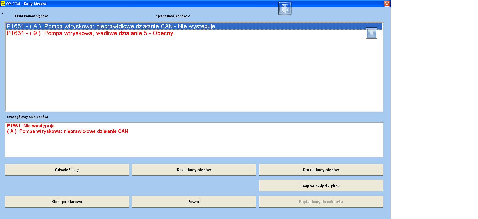

    Witam kolegów mam problem z vectrą b rok 1998 silnik 2.0dtl . Siadł sterownik pompy tak stwierdzono.Wymieniłem na aucie ten sterownik i są błędy widoczne na zdjęciu.
    Wymiana sterownika pompy nie pomogła. Vectra.
    Fakt sterownik ma inne numery ale gość twierdzi że działała u niego na 100%

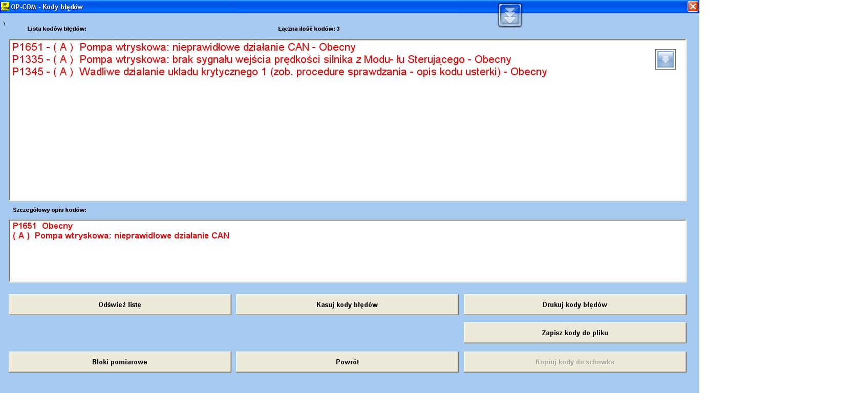

    O to inne błędy po dłuższym kręceniu.Wymiana sterownika pompy nie pomogła. Vectra.

    Zasilania mierzyłeś, na pałę, bez obciążenia (na szczęście dla sterownika), nic nie piszesz o masach, mam zdanie jak Kolega Motronic, nic z tego nie będzie. Nie wiadomo nawet czy sterownik dobrze dobrany....

    Pompa tego sterownika dobrego miała numer z końcówką 015 a ja mam 003 tego może być wina??
  • #14 9975190
    Pawel wawa
    Oczywiście.
  • #15 9975232
    kacpermiki
    A prze programować jakoś idzie
  • #16 9975268
    Pawel wawa
    Nie, musisz mieć właściwy sterownik, między tymi pompami ten nie jest zamienny.
