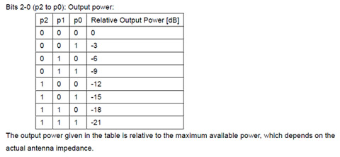

    Jako, że jestem zielony w tych sprawach to proszę nie śmiać się z tego pytania ;)
    Otóż zająłem się znielubionym przeze mnie transcieverkiem RFM12B ... którego podłączyłem do swojego procka ATmega32... Po wielu godzinach męczarni piekielnych w końcu coś drgnęło, zobaczyłem światełko w tunelu (mam nadzieję, że to nie pociąg hyhyhy)
    i teraz nie rozumiem o co chodzi z tym ustawianiem mocy nadajnika zgodnie z tabelką:
    [AVR][RFM12] - moc nadajnika
    pytania mam dwa:
    1. czy najwyższa moc to 0 dB czy może -21 dB (wydaje mi się że chyba to 0 dB - ale tylko mi się wydaje jak narazie)
    2. po choinkę taki producent robi tego typu ustawienia? - zamiast wtrynić/włączyć domyślnie i na sztywno największą dopuszczalną moc ??? Jaki jest sens zmiany tego parametru w takich własnych aplikacjach ??? i czy ktoś z was z tego korzysta ? jeśli tak to do czego?
    (no może więcej niż 2 pytanka ale liczę na jakąś odpowiedź - chociaż wskazówkę gdzie doczytać na ten temat)

    Oczywistym jest, że zmiana mocy przydatna jest w aplikacjach bateryjnych, kiedy można wydłużyć czas pracy całości poprzez odpowiednie zmniejszenie mocy radia.
    Największą wartością (zgodnie z logiką) jest 0dB, bo w tabelce masz "relative" czyli względna i wszystkie wartości odnoszą się do "max mocy".

    No bardzo dziękuję ;) ... kurczę jakoś bardzo często zapominam o tych rozwiązaniach bateryjnych - bo też i strasznie rzadko coś robię z takim zasilaniem. A przecież to bardzo oczywisty argument.
