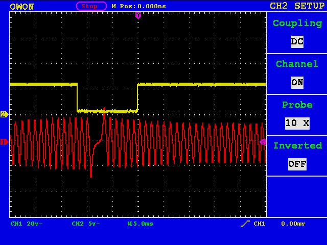

    Nissan 1.5 dci 90KM gasnie po 5 sekundach,ma 500 obrotow,brak reakcji na gaz,nizaleznie od temperatury ale na goracym zawsze.
    Bledow brak!
    Cisnienie na szynie i temperatury wlasciwe (w chwili wystapienia usterki).
    Czujnik temperatury silnika wymieniony na nowy oryginal.
    Gdy prysnie sie samostartem, silnik uzyska wieksze obroty i usterka znika ale po zgaszeniu silnika nawet na 1 sekunde i ponownym rozruchu usterka powraca.

    Problem nadal nie rozwiazany.
    Wymieniony nawet komputer silnika-niestety nie pomoglo.
    Silnik nie rejestruje bledu gdy rozlaczy sie czujnik walka rozrzadu lub gdy odsunie sie go od kola rozrzadu mimo to silnik uruchamia sie!
    Sprawdzane oscyloskopem,sygnal z dwuch czujnikow walu dociera do komputera.
