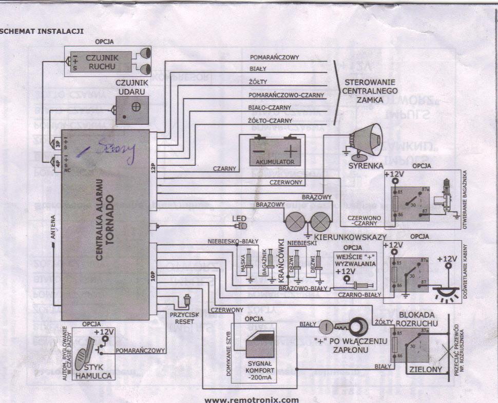

    Witam w Hondzie Civic Vgen jest zamontowany alarm jak w tytule, centralny itp działa okej lecz mam problem z otwieraniem bagażnika z pilota, tutaj jest schemat podłączenia, podłączam tak jak w instrukcji lecz otwierania brak. Na pilocie są 4 przyciski
    1. Otwieranie drzwi
    2. Zamykanie
    3. Mrugniecie kierunkowskazów (To jest chyba wolny kanał)
    4. Awaryjne
    Nie wiem w czym tkwi problem, siłownik po podłączeniu zasilania bez alarmu działa okej, dodam że zastosowałem w całym układzie stary przerywacz z poloneza, nie wiem czy to nie jego wina lecz po wynikach pomiarów stwierdzam że jest dobry, myślę że coś blokuje 3 kanał lecz mogę się mylić czekam na propozycje rozwiązania problemu.

    A do czego niby tam ma służyć przerywacz z poldka???

    Otwieranie bagażnika przez przekaźnik , tak zrobiłeś. Pytanie Milejow zadał zasadne.

    Nie masz tam czasami czujnika spadku napięcia w tym alarmie? Jeżeli jest , wyłącz go. Co z tym przerywaczem od poloneza , gdzie to wpiąłeś i po co? Kierunki wpina się bezpośrednio, można dać bufor diodowy.

    ?Nie wiem gdzie mam takiego czegoś szukać o czym piszesz bo niczego tam poza 2 wyżej napisanymi czujnikami nie widzę. Jeśli chodzi o przerywacz to zamontowałem go tak jak na tym schemacie
    https://obrazki.elektroda.pl/58_1289728069.jpg a wpięty jest po to że jeśli z pilota dostanie się sygnał do anteny alarmu dalej leci na kabel czerwono - czarny który jest połączony do 86 wtyku przerywacza tam zamyka się obwód i przerywacz z pozycji 30 - 87a zmienia sie w pozycję 30 -87 gdzie leci dalej sygnał i otwiera siłownik bagażnika

    Na podanym schemacie masz przekaźnik , a nie PRZERYWACZ kierunków. Może / na pewno/ dwukrotne naciśnięcie na pilocie otwarcie , otwiera bagażnik!

    Naciskam i nic dalej to samo na przerywaczu tak to nazywam po swojemu jest namalowany identyczny schemat jak na schemacie całego układu.
    Jest to identycznie ten przekaźnikLink
    Ok już wszystko działa posprawdzałem kilka razy lecz co zrobic by to zadziałało pod przyciskiem 3 a nie 2 bo 3 jakby jest wolna

    Żeby działało pod przyciskiem nr.3 , trzeba kupić inny alarm!

    Gdy pojedziesz z żona na zakupy do Marketu , ją puszczasz przodem na zakupy , a Ty do drink-baru. Po udanych zakupach /do 1.5 godz/ wychodząc z tego "przybytku" , możesz zapomnieć gdzie zostawiłeś samochód, dlatego jest taki przycisk na pilocie. Nie straszysz syrenką wróbli i złodziei przy innych samochodach ,a sam widzisz ,gdzie Twój się znajduje.
