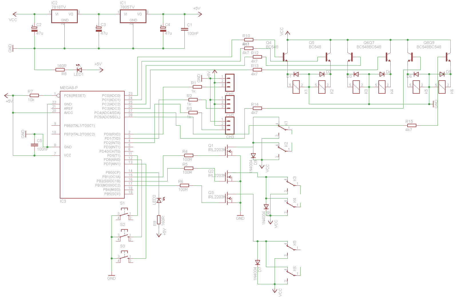

    Od jakiegoś czasu ze znajomym próbujemy wykonać najprostszy sterownik (regulacja obrotów + kierunek obrotów), mostki na mosfetach - faktycznie, trudna sprawa, jednak ciekawy pomysł podrzucił McRancor. Proszę o sprawdzenie schematu, mam już pod do wykonany projekt płytki i jestem o krok od wykonania samej płytki.
    Diody dren -> vcc są pierwsze lepsze, docelowo użyje 1.5KE120CA (lepsze propozycje?)
    Zasilanie 24V, odbiorniki to silniki 24V 250W.

    zdziwiony
    Cewki powinny być do Vcc emitery do Gnd. W obecnej postaci to nie zadziała. Reszta w miarę dobrze. Dlaczego nie normalne pełne mostki na mosfetach tylko takie kombinacje? Ale co kto lubi.

    Układ będzie bezpieczny, nie ma ryzyka że całość się spali w czasie testów. Zrobiłem kilka takich sterowników i działa to doskonale. Kolega wyżej zauważył dobrze że sterowanie przekaźnikami jest do poprawki, reszta wygląda ok, aczkolwiek dorzuciłbym jeszcze trochę kondensatorków tu i ówdzie ;)

    Dzięki za odpowiedzi. Czyli powinno to wyglądać jakoś tak:
    potrójny ESC - problem z kodem C, atmega8
    Gdzie dokładniej te kondensatory?
    Wole użyć elementów stykowych niż samych tranzystorów, ze względu na prostotę w sterowaniu czymś takim, na mosfetach potrzebował bym odpowiednie drivery, sprawa się komplikuje, większy koszt, więcej dymu.
    @Edit, przypadkiem diody na cewkach nie powinny być odwrotnie?

    Jeśli regulator ma robić za BEC dla odbiornika itp. to trzeba mu dołożyć solidne filtry napięciowe - jak w dowolnym szanującym się BEC-u ;) Przy czym ten marny 7805 nie pociągnie wiele więcej niż sam odbiornik, jeśli dodatkowe serwa potrzebne to tylko zewnętrzny SBEC
    Pamiętaj żeby nie ciągnąć trzech przewodów z trzema połączeniami masy i zasilania - zasilanie przez jeden kabel, a w pozostałych tylko sygnały.
    Diody przy przekaźnikach są teraz odwrotnie.

    W tym układzie nie masz zmiany kierunku obrotów tylko hamulec. Przekaźniki wytwarzają zakłócenia mogą wariować wejścia od przycisków. Wewnętrzne podciąganie do + może nie wystarczyć.

    Przekaźniki nie będą na PCB, więc to po części wyeliminuje zakłócenia. Zauważ, że to nie przekaźniki DPDT tylko 2x SPDT, więc mam dwie cewki i mam regulacje kierunku, a hamulec będzie dopiero po odłączeniu zasilania cewek i dokładnie tak chcę.

    Jak chcesz zasilać cokolwiek z tego LM7805 to dołóż mu na wyjście większe pojemności. Będzie się grzał mocno.
    Nie robi się pętli masy i zasilania, zwłaszcza jak kable będą się plątać w okolicach sporych źródeł zakłóceń.
