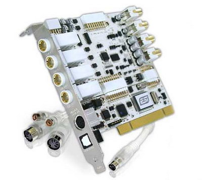

    Witam, jak w temacie, prosze o pomoc jestem w tym kompletnie zielony, pozdrawiam :)
    foto kart dzwiekowej

    Z tych dużych "jacków" wychodzisz kablem stereo (a właściwie symetrycznym) i wpinasz się w Balanced TRS w monitorze. Jeden kabel na każdy monitor. Ewentualnie możesz obrócić kartę i wykorzystać zwykłe rca (chinch), ale domniemam, że skoro z kablami masz problem to z tym też go możesz mieć

    jakby kolega mogł podpisac wejscia co z czym i podrzucił jakas aukcje z tymi kablami co musze kupic, bede zobowiązany :)
