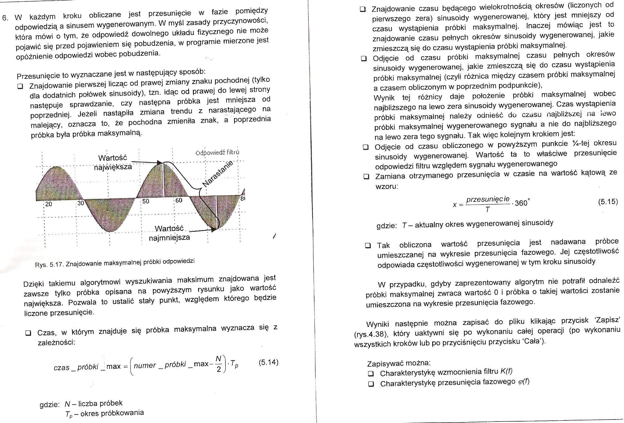

    Tak, wiem o tym, ale nadal mnie męczy jak można wyznaczyć te przesunięcie fazowe.
    Znalazłem coś takiego :
    Zrozumienie podstaw podstaw.
    Po przeczytaniu mam mętlik w głowie i nie wiem co pokolei.

    Tok wyznaczania przesunięcia fazy jest następujący:
    - sygnał wyjściowy jest sumą dwóch sinusoid o określonej częstotliwości.
    Wiadomo, że suma dowolnych dwóch sinusoid o tej samej częstotliwości będzie także sinusoidą.
    a zatem: sumę sinusów trzeba tak przekształcić, aby pozbyć się znaku '+'.
    Tutaj przydatnym okaże sie wzór na sume sinusów
    sin(s) + sin(b) = 2 sin([a+b]/2) cos([a-b]/2)
    Jak podstawisz sygnał wejściowy do tego wzoru, przy założeniu f = fs/4 to otrzymasz, że:
    x(n) = sin (n * pi/2)
    y(n) = sin (n * pi/2) + sin ((n-1) * pi/2)
    ...obliczenia... :)
    y(n) = sqrt(2) * sin ((2n-1)/4 *pi) = sqrt(2) * sin (n*pi/2 - 1/4*pi)
    I porównujesz wejście z wyjściem...
    Od razu widać różnicę:
    w amplitudach:
    wyjście większe 1,41 razy
    no i argument sinusa różni sie o -1/4 pi, czyli to jest twoje przesunięcie fazowe...
    wszystko zgodnie z tym, co masz na rysunku ...
