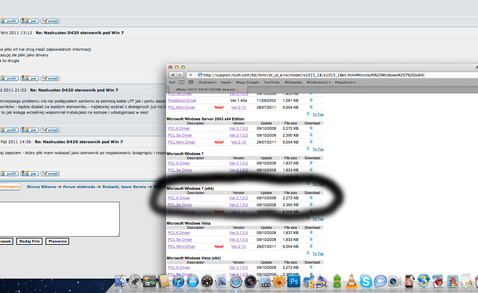

    #11 10048950
    birut
    enti_1916 napisał:
    może inaczej zapytam - który plik mam wskazać jako sterownik po rozpakowaniu ściagnięciu i rozpakowaniu z http://support.ricoh.com/bb/html/dr_ut_e/re/model/x1015_18/x1015_18en.htm#Microsoft Windows 7 (x64)?
    Sterownik PCL5e w wersji PL jest odpowiedni.
    Należy rozpakować "r33461pi". Przy instalacji "dodaj drukarkę" - sterownik z dysku i podajesz ścieżkę do pliku OEMSETUP.INF klikasz OK i się instaluje.

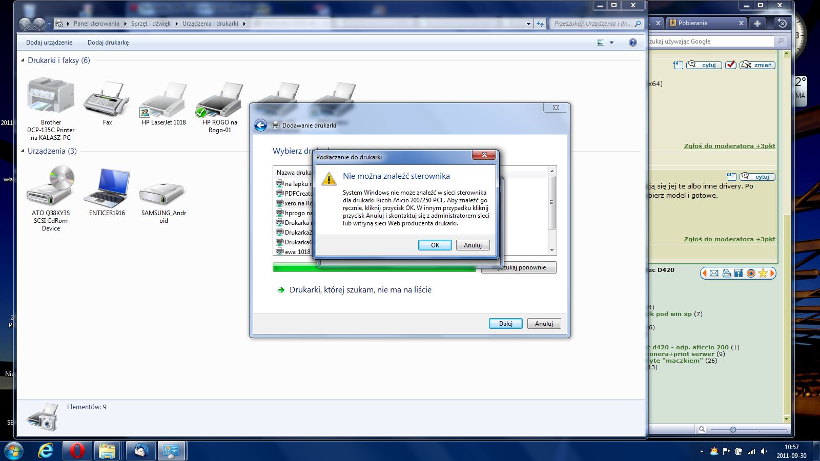

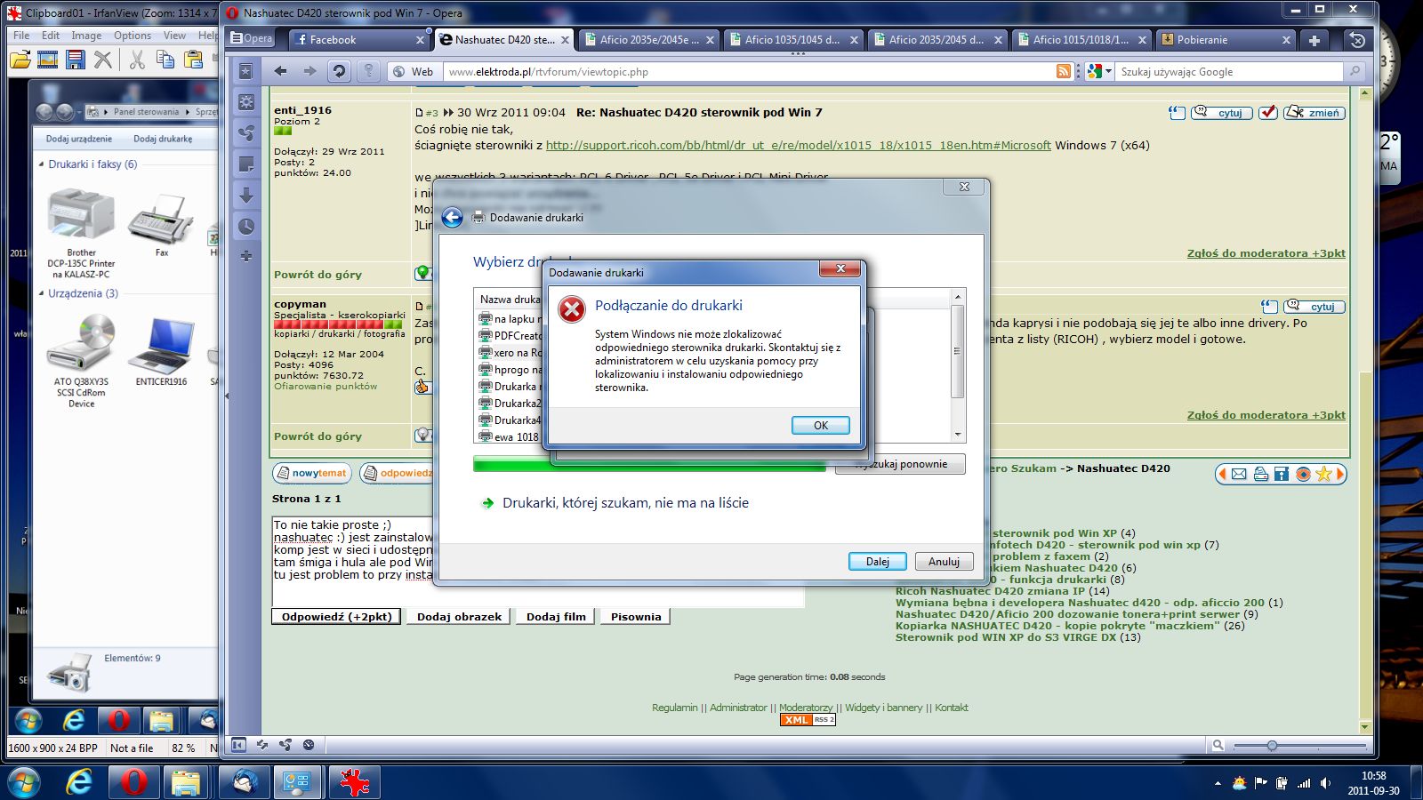

  • #12 10060103
    enti_1916
    enti_1916 napisał:
    To nie takie proste ;)
    nashuatec :) jest zainstalowany bezpośrednio do innego kompa (przez LPT)
    komp jest w sieci i udostępnia nashuateca jako ricoh aficio
    tam śmiga i hula ale pod Win xp
    tu jest problem to przy sterowniku
    https://obrazki.elektroda.pl/9022664200_1317373377.jpg
    https://obrazki.elektroda.pl/5273793000_1317373419.jpg
    [/img]
    Jest dokładnie to samo jak wcześniej. Nie bangla i już ;( ani w wersji angielskiej ani w wersji polskiej ani 5e ani 6 ;(
    ten sam zakichany komunikat
    dodam, że na kompie do które jest bezpośrednio podłączony Nashuatec (udostęniony przez LPT, bez karty sieciowej) pod Win XP śmiga.
