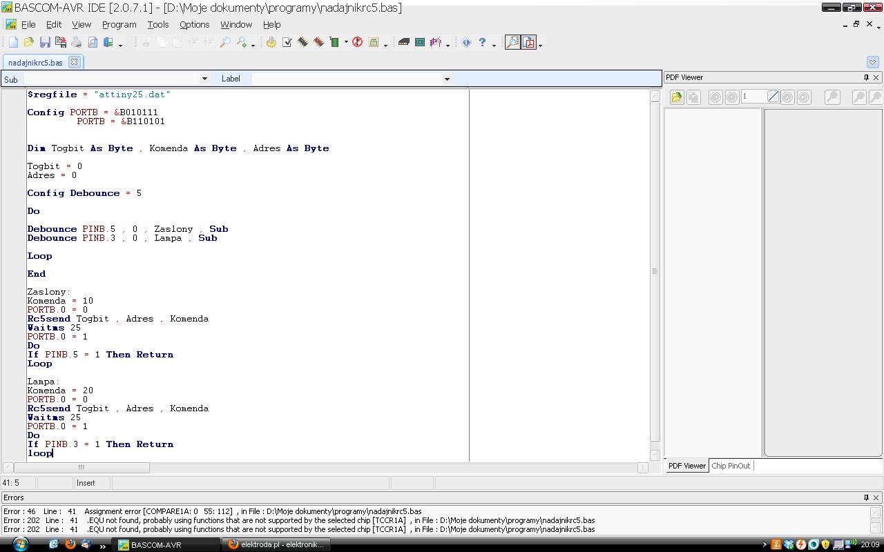

    Witam!
    Mam problem z napisaniem prostego programu do nadajnika RC5 na Attiny25. Wciaz wyskakuja jakies dziwne błędy, pomimo ze powinno byc ok.
    Attiny 25 BASCOM-AVR bład kompilacji

    Funkcja RC5Send nie działa na tym mikrokontrolerze , pewnie dlatego że Attiny25 nie posiada 16 bitowego timera :)

    Czy w takim razie jest jakis procesor 8 pinowy ktora posiada timer? Albo czy da sie to jakos obejsc?
    W opisie do funkcji RC5Send napisane jest że kod powstał na podstawie noty aplikacyjnej Ger Langezaal. Na stronie MCS Electronics jest ten kod AN #105 - Sending RC5 and SONY IR codes. Można spróbować dostosować go do własnych potrzeb ;). Tu jest też fajny przykład w assemblerze RC5SIRC.ASM, nie wykorzystuje żadnego timera i przerwań.
