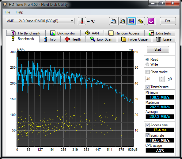

    Kupiłem 2 Samsungi F4 pod Raid 0 i ... jakość nie widze wzrostu wydajności, szybkości chodzenia systemu itp itd. Generalnie moje ocena jest taka, że nie warto się w to bawić. Też macie takie odczucia?
    Tak wygląda wykres z HD Tune.
    ASRock 870 Extreme 3, Phenom II 955, A-Data 1600 Plus
    Prawidłowe są takie skoki? Gdzieś w internecie widziałem Raid 0 złożony z 2 takich dysków i wydajność była trochę większa a wykres "schodził" płynnie, bez takiego tetnienia. Coś źle zrobiłem? Coś nie gra?

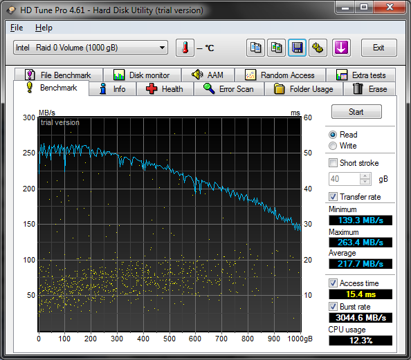

    2. Mam samsungi F3 i roznica jest. Ale fakt nie za duza przy ladowaniu systemu ani jego pracy. Za to kopiowanie z partycji na partycje, rozpakowywanie/pakowanie archiwow przyspieszylo. Zobacz jaki masz czas dostepu na RAID0 a sam sobie odpowiesz czemu tak jest. Bo transfery masz nawet niezle. Jaki STRIPE ustawiles dla swojej macierzy?
    Oto moje wyniki na Raid0 na 2xSamsung F3 500gb.

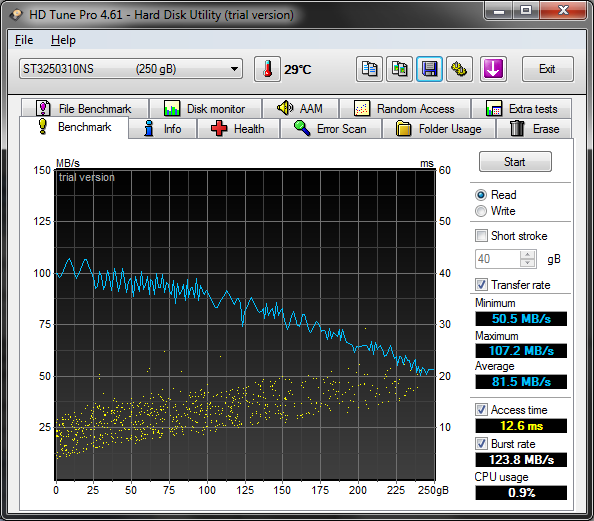

    A tu dla odmiany wykres z pojedynczej Barracudy ES2 250gb.
    Nie mam w tej chwili mozliwosci zrobienia pomiarow Samsungow bez RAID ani Barracud w RAIDzie. Ale pamietam ze Samsungi niezalezne mialy zdecydowanie lepszy czas dostepu niz pojedyncza Barracuda. Transfery tez ;)
    Czas dostepu siada w RAID troche. Wez poszukaj czegos na 1dnym dysku, a wez zsynchronizuj 2 dyski ;) Wiadomo co bedzie lepsze.

    Bardzo dobrze to wytłumaczyłeś :). Ja mam Stripe 64kb. Generalnie miałem do wybory tylko 32 i 64. Najpierw założyłem 64, zainstalowałem Windowsa, przetestowałem w HDTune. Później reinstal na Stripe 32 i test - wyniki były prawie identyczne, ale minimalnie gorsze dla 32 więc zrobiłem 3 instalacje Windowsa na Stripe 64kb :P.
    Najbardziej mnie irytują te "skoki" na wykresie. Może to kwestia SB?

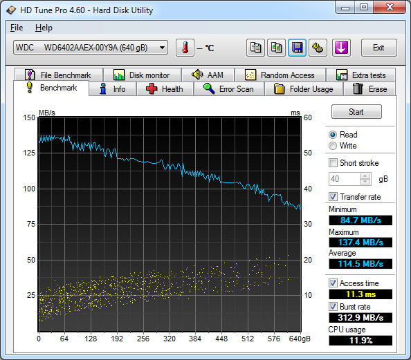

    I jeszcze jedna sprawa. Czemu mam taki niski Burst Rate?
    Dla porównania WD Caviar Black 640GB

    Co do Burst Rate to nie masz wlaczonego buforowania zapisu/odczytu badz brak oproznienia buforowania.
    Jest to niebezpieczna opcja mogaca teoretycznie doprowadzic do utraty danych ;)
    Mozna to zrobic przez Managera urzadzen/Stacje dyskow/"twoj dysk"/Zasady.
    Lub jeszcze glebsza ingerencje w prace chache mam za pomoca aplikacji Intel Matrix Storage, ale ja, jak widac z konkurencji jestem ;)
