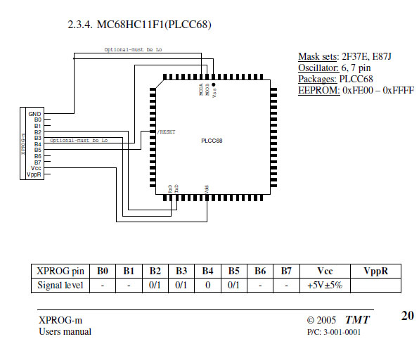

    Witam chcę odczytać zawartość pamięci w procesorze MC68HC11F1 w sterowniku silnika do alfy 145/146 , 1.3 MPI bokser, procesor wylutowany i wmontowany w adapter do xproga PLCC68 gdy próbuję odczytać wyskakuje błąd " Device is silent. Timeout error " wie ktoś co można zrobić żeby to odczytać? z góry dziękuję i pozdrawiam.

    Niech zgadnę.. xprog w wersji demo ? Jeśli tak to musisz się pobawić z kwarcem i stanami niskimi na nogach. To nie xprog-m, nie poleci z automatu.

    Jest to Xprog-M v5.0 z kompletem 18 adapterów kupiony na allegro. Jestem początkujący i nie za bardzo rozumiem o co chodzi z kwarcami itp. Wcześniej robiłem 2 inne procesory wkładałem w podstawki i wszystko było ok. A teraz coś nie idzie i nie wiem co mam robić.

    Mcu spowrotem w układ i działasz, inaczej się nie nauczysz.

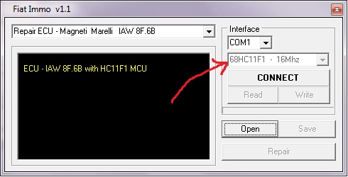

    A ja bym Krystek, w programie wybrał 16MHz, tak bedzie szybciej:
    Alfa 145 MPI , IAW 8F.6B, HC11F1
    Jak ma byc 16, to po co kombinować?
    Pzdr;

    Fajnie że masz programik co lata po sieci ładnych pare lat.
    Wracając do tematu, przy 16 jej nie zbootuje xprogiem.
  • #10 9980375
    WinWoj
    A no wlasnie, tego nie wiedzialem. A co do programiku, to rzeczywiscie mam go ale nigdy nie uzylem, bo nie mam interfejsu na RS232 do niego. Czy wystarczy plytka z podstawka i kwarcem, a linie prog bezposrednio do linii RSa?
