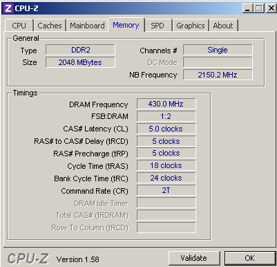

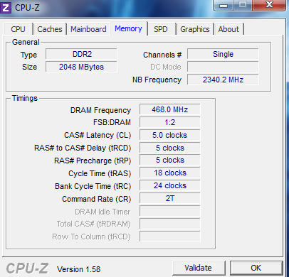

    Witam mam takie 2 pytania, podkręciłem procka athlona x2 240 2.8 Ghz do 3.2 ale samą opcją cpu frequency i wszystko na auto. I po tym podkręceniu podskoczyły chyba tez pamieci:
    tu ss przed podkreceniem:
    Pytanie o podkręcone pamięci
    a tutaj po podkreceniu:
    i dlatego pytam czy tak moze byc ze te pamieci tak podskoczyly oraz czy podniesienie samego cpu frequency mocniej o wiele obciaza zasilacz??? bo mam no name slabego ale dziala juz 2 lata i trzyma napiecia nawet nigdy sie nie zresetował. Dlatego chce wiedziec czy takie podkrecenie go samą opcją cpu frequency o wiele mocniej go obciaza, temperatury sa ok

    Co do taktowania pamięci to przy takiej różnicy nie powinno* nic się dziać - zawsze możesz użyć: Memtest86
    Ściągnij stąd:
    http://www.memtest86.com/download.html
    Rozpakuj, nagraj obraz na płytę i uruchom z niej komputer.
    *Równie dobrze może pamięć generować błędy - nie wiemy jakie pamięci posiadasz - jeżeli pracują poza specyfikacją to trzeba zawsze sprawdzać stabilność.

    Obciążenie dla zasilacza jeżeli nie podnosi się napięcia CPU to praktycznie się nie zmienia.

    Dobra przy cpu frequency 236 ORTHOS wyrzucał błąd i tak jakby w grze niewidoczna czasem ścinka (pewnie pamięci nie wyrabiały) przez co integra korzystająca z ram robiła problemy ale zmieniłem cpu frequency na 234 i błędy w orthosie nie ma i wszystko wydaje sie być ok tutaj jeszcze temperatury i napięcia:
    Pytanie o podkręcone pamięci[/url]
    oraz podkręcone dram frequenc pamięci:
    czyli jak jest ok mogę tak zostawić ???

    Jak długo testowałeś pod Orthos'em?
    Przyda się także test Memtest'em - link masz podany wcześniej

    20 minut to za mało.
    1-2 godziny to takie minimum aby można mówić o względnej stabilności.
    (życie czasem weryfikuje nawet parogodzinne działanie Orthos'a - bo wysypie się np.: na 3Dmark'u czy jakieś grze)
