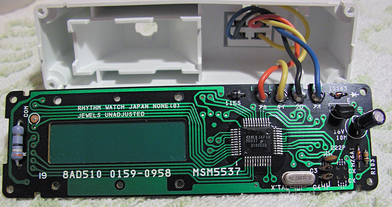

    Witam serdecznie.
    Borykam się z takim problemem.

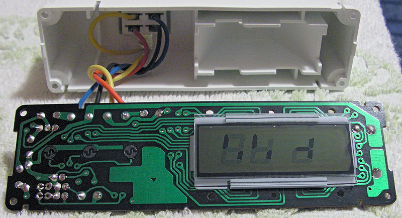

    Mianowicie fabrycznie zamontowany (oryginalny) zegarek godzinowy w Suzuki Swift (1995 rok) zaczął stopniowo błędnie wyświetlać słupki na wyświetlaczu LCD. Na początku błędy pojawiały się okresowo i zanikały, jednak teraz zegarek już całkowicie jest nieczytelny - wyświetla tzw. "głupoty" zamiast godziny.
    Zegarek wymontowałem z samochodu, rozebrałem go i poniżej przedstawiam jego wygląd i strukturę techniczną:
    Suzuki Swift 1995 - Zegarek LCD błędnie wyświtla.

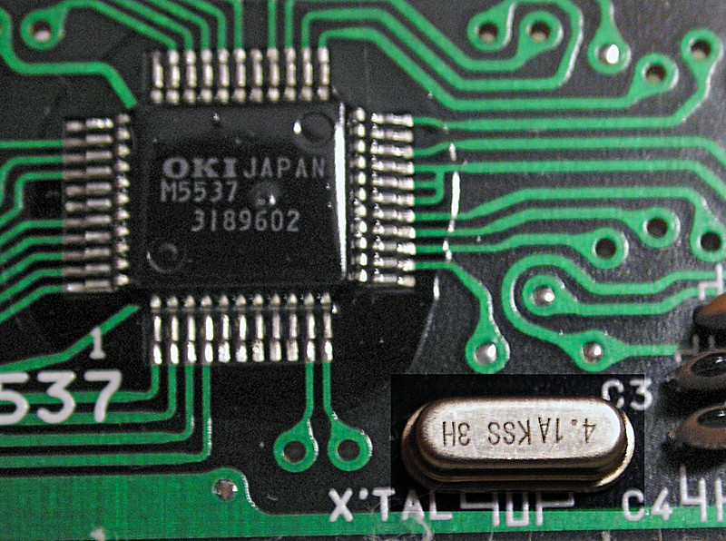

    "Sercem" zegarka jest (oprócz samego wyświetlacza) układ Digital-Clock OKI-MSM-5537 i kwarc oznaczony 4.1A.

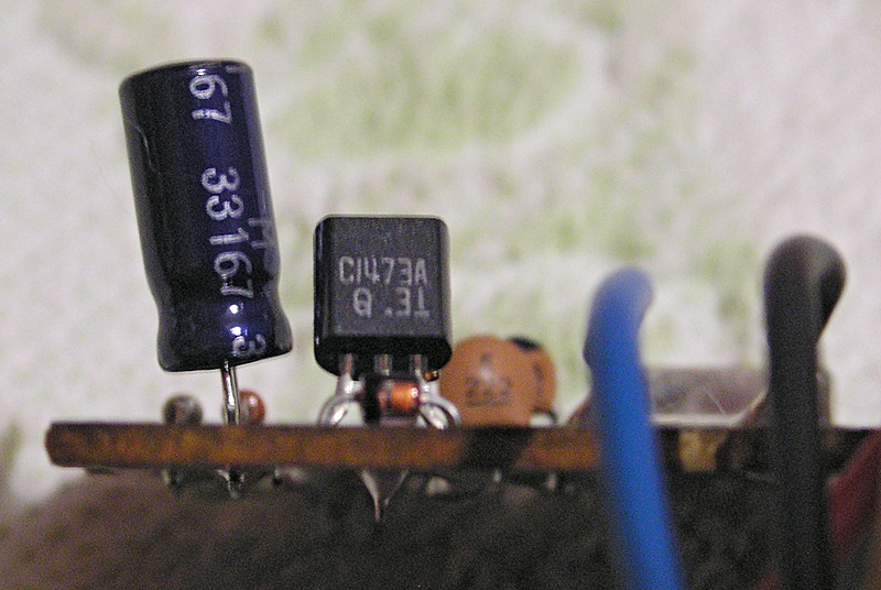

    Układ zegarka jest zasilany z akumulatora samochodowego za pośrednictwem regulatora napięcia zbudowanym na jednym tranzystorze C1473A.
    Objawy problemu technicznego z tym zegarkiem są takie, że zamiast prawidłowej godziny wyświetlane są tylko nieliczne "kreseczki" bez większego sensu. Natomiast zegarek reaguje (wydaje się, że prawidłowo) na wciśnięcia/zwarcia przycisków H(godzina), M(minuta), S(sekunda) - prawidłowo znaczy, że reagują na wciśnięcia przycisków odpowiednie sekcje wyświetlacza.

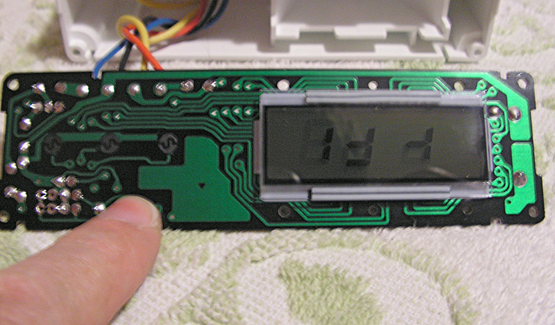

    Można także zaobserwować efekt "ożywienia" się wyświetlacza po dotknięciu palcem jednej z nóżek rezonatora kwarcowego - po przytrzymaniu palca na ścieżce - wyświetlacz zaczyna "świecić" mocniej elementami i zaczyna migotać dwoma stałymi układami "słupków" z częstotliwością ok. 0,5s (patrz obrazem poniżej):

    Ponieważ nie mam doświadczenia z tego typu układami elektronicznymi - tutaj mam pytania do WAS:
    1. Gdzie szukać usterki tego zegarka ??
    2. Czy tego typu objawy mogą wskazywać na uszkodzony KWARC, czy raczej inny element układu ??

  • #2 9980840
    Pawel wawa
    Uszkodzone połączenie wyświetlacza z płytką, i cała filozofia.

  • #4 9986030
    Pawel wawa
    Jednak będę uparty, problem jest w połączeniu wyświetlacza z płytką. Kwarc działa. Objawy ma Kolega wręcz podręcznikowe. Proszę mi zaufać.

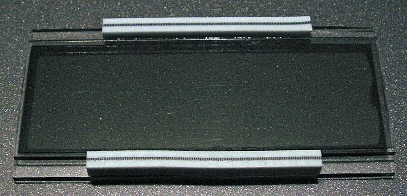

    Załóżmy, że główną/jedyną przyczyną uszkodzenia opisywanego zegarka - jest uszkodzenie połączeń elastycznych między wyświetlaczem LCD, a płytka głównego układu (laminatem) . . .
    . . . to w takim razie gdzie można w Polsce kupić w detalu pokazane na powyższym obrazku tzw "gumki przewodzące", a dokładniej w tym przypadku o rozmiarach: 2,5mm na 2,5mm (szerokość i wysokość).
    I drugie pytanie jakie są realne szanse na prawidłowe ponowne zamontowanie tego wyświetlacza po wymianie gumek - domowymi metodami.

    2. Jak "samemu" sprawdzić działanie (przetestować) wyświetlacz - słupek po słupku. Z tego co widzę na schemacie, to każdy słupek ma osobne wyprowadzenie i występuje dodatkowe złącze oznaczone COM. Podłączałem "na krótko" między COM i pojedynczą końcówkę wyświetlacza napięcia ok. 3-4V ale nic nie świeciło. Jak są sterowane takie wyświetlacze ??
    Ponieważ trochę poszperałem w internecie - to na to pytanie odpowiem sobie sam:
    Typowe wyświetlacze LCD-słupkowe są sterowane NIE napięciem stałym (czyli nie tak jak LED między słupki podaje się stałe napięcie z baterii), tylko słupek LCD zaświeci się wtedy, gdy między jego końcówki podamy napięcie zmienne (prostokątne) o częstotliwości kilkudziesięciu Hz (np. między 20-60 Hz)
    W przypadku tego układu napięcie przemienne wynosi ok 4V i jest podawane między wspólny styk COM i wybraną końcówkę pojedynczego słupka. Jak słupek ma być zgaszony, to między końcówkami pojawia się identyczne napięcie.
    Jeśli się mylę - proszę o sprostowanie.
