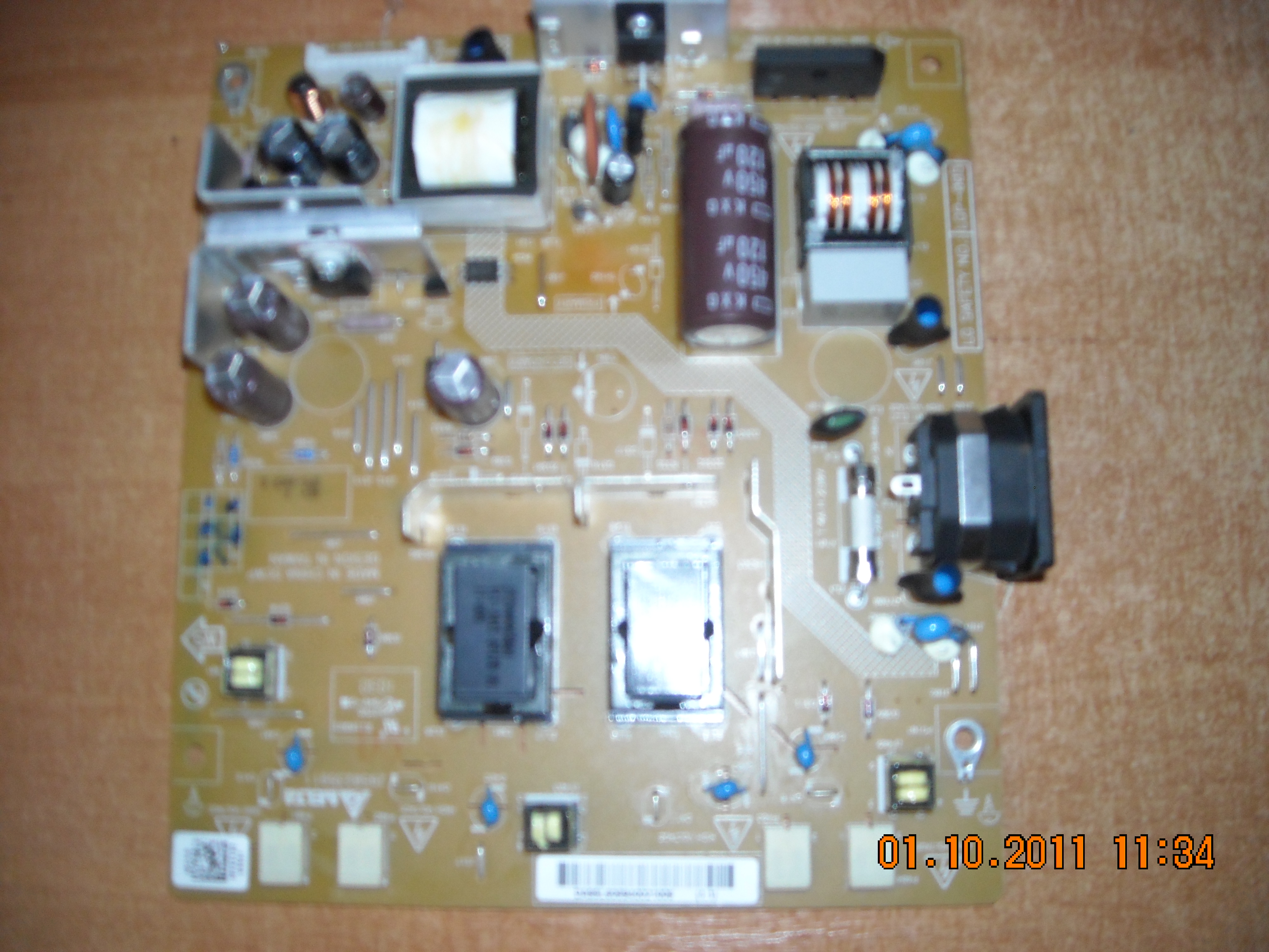

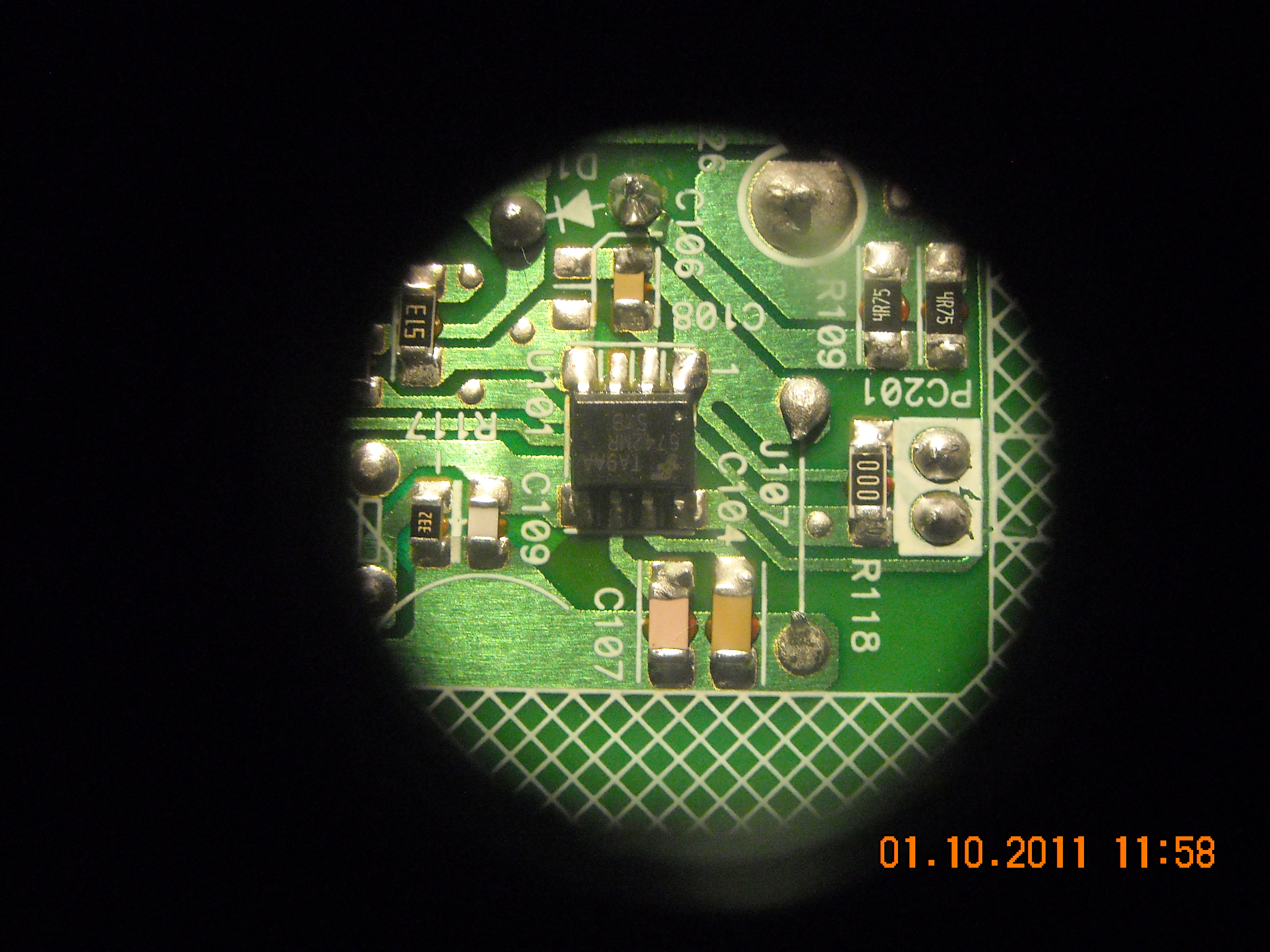

    Witam . Trafiło mi się uszkodzenie przetwornicy w tym monitorze a mianowicie: sprawdziłem wszystkie elementy i są OK .Pozostał scalak tylko pytanie co to za element ? na scalaku jest napis TA9AA 6742SYB gdzie tego szukać proszę o pomoc.

    Monitor LG W 2363D a szukany element ma orginalne oznaczenie TA 9 AA 6742MR SYB.
    Wymieniłem wszystkie elementy transoptor,tranzystor ,elektrolit resztę elementów sprawdziłem i zero rezultatów proszę o pomoc.
    Dodaje fotki:
    https://obrazki.elektroda.pl/6138785500_1317464368.jpg
    https://obrazki.elektroda.pl/8288194900_1317464370.jpg

    Przetwornica po wymianie sg6742 ruszyła, ale są dalsze uszkodzenia ,padło na pamięć problem że to bga . Mam stacje do bga i zamówiłem pamięć jak uda się wymienić dam znać.
